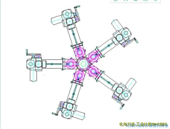

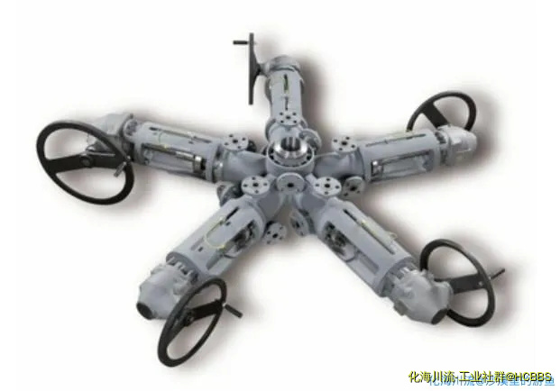

[资源分享] 【海川设备猜猜看】长个三头六臂,可以四通八达
18.3K |85
简介--你见过在这个是什么么 .guestviewthumb {margin:10px auto; text-align:center;}.guestviewthumb a {font-size:12px;}.guestviewthumb_cur {cursor:url("template/one_default/assets/common/scf.gif"), default; max-width:300px;}.ie6 .guestviewthumb_cur { width:300px !important;} 登录/注册后可看大图 360截图20200615182454308.webp (13.01 KB, 下载次数: 3) 下载附件  保存到相册 2020-6-15 18:57 上传 // [预览] strpos(360截图20200615182454308.webp,'.doc') !== false //strpos(360截图20200615182454308.webp,'.doc') !== false || strpos(360截图20200615182454308.webp,'.docx') !== false 2463254 == 1725814 var jq = jQuery.noConflict(); function buyAction0(aid,tid){ layer.closeAll(); } function showBuy(aid,tid){ showWindow('attachpay', "forum.php?mod=misc&action=attachpay&aid="+aid+"&tid="+tid); } function showtip0(aid,tid){ layer.open({ type: 2, shade:0.1, area:['1200px','800px'], title:'附件预览', shadeClose:true, //content: 'https://bbs.hcbbs.co ...-登录查看全文

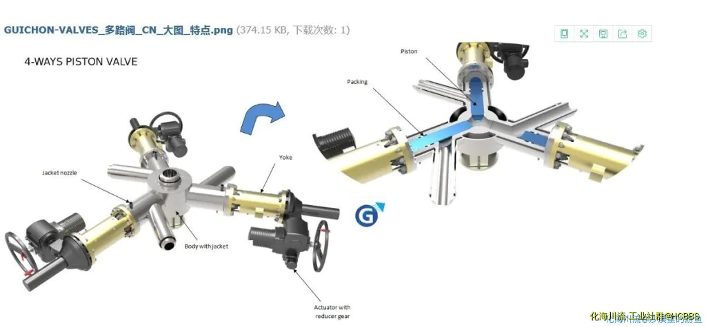

看一楼和三楼的图片 每一个阀门的根部 都有一个小法兰 这个是干什么用的呢  详情 回复 发表于 2020-6-17 10:51
考虑过这个问题 的确属于少见的东西 所以整理一下 收集到海川设备猜猜看系列来了 见笑了  详情 回复 发表于 2020-6-16 10:41

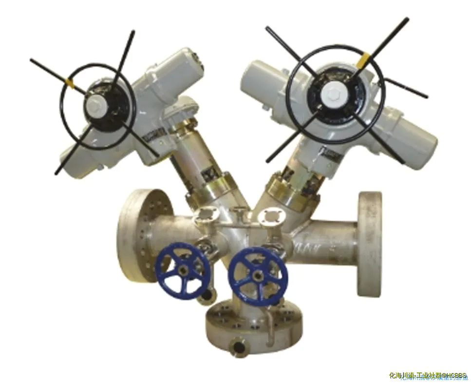

重油悬浮床加氢介质高温高压,含固物硬度高、固相成分包含反应物、催化剂颗粒,质量浓度可达50%,粒径可大可小,大至200-300um级,小至1-10um级流速高,冲刷严重。对于配套阀门在结构设计、材料选择、耐压等级、密封  详情 回复 发表于 2020-7-7 14:10

您知道这样的阀门在哪些地方应用吗????  详情 回复 发表于 2020-6-16 10:42

国内浆液阀的起步比较晚,基本上是2019年从中石化茂名260万吨浆态床项目开始,尚在起步摸索阶段。有能力设计制造浆液阀的厂家以北航十一所和中核苏阀为主,也都还没有实际的应用业绩。这两家的设计制造理念基本上是  详情 回复 发表于 2020-7-7 14:11
