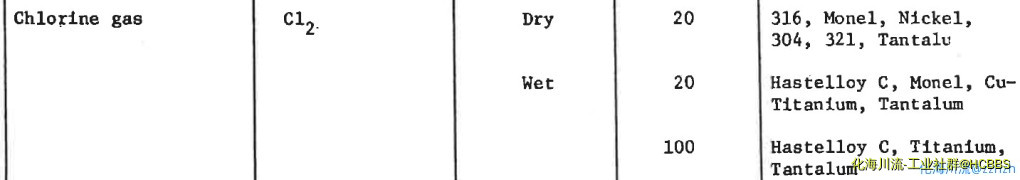

各位大神,液氯储槽加温度计套管材质选用什么的比较好,一个在用罐,一个备用罐?316L的行不行?储罐材质是Q345R的。
还有就是备用罐空罐状态下阀门关闭不严少量氯气环境中316L套管会被腐蚀吗?

你说的工况316L应该是不行的。。。
用哈氏C吧。
衬PTFE套管也行,但尽量不要选,有时候质量不太好,或者安装的时候磕了外面的套,很麻烦的。

推介用哈C或者304+PTFE或者316L+PTFE

使用普通的材质就行,只要保证氯气水分控制50ppm一下,使用316足够满足。无需使用C276,你可以找找腐蚀选材手册。液氯罐的材质实际很简单,如果氯气干燥除水不完全,在你温度计被腐蚀以前,你的罐已经出现严重腐蚀。
发表于 2020-8-22 13:35:55
液氯是干氯气,没有水分的。 316材质就行。
湿氯气要用到哈C
