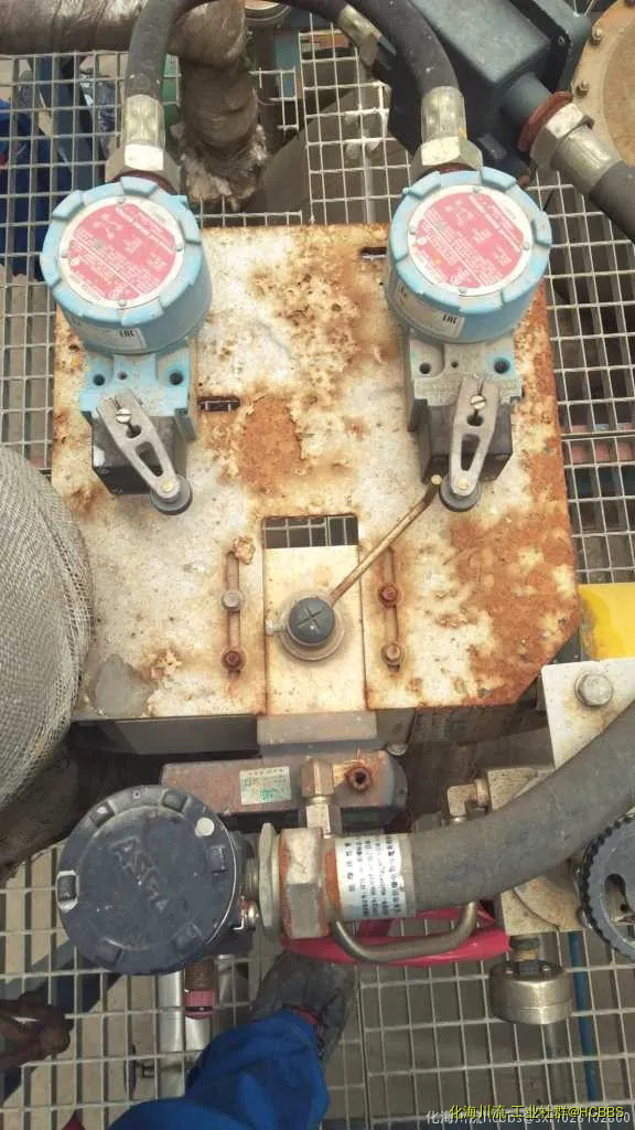

[求助] 大家给看看怎么判断阀门开关
3.2K |9
我装置有一调节阀,在现场开不出是开还是关?如图,大家给看看,怎么看出是开或是关?<img src="https://bbs.hcbbs.com/data/attachment/forum/202005/25/211509mp2cgqfpmtt2kf9r.jpg" aid="aimg_2419913"><br>

只看你这一张图片,图片中那个带十字的塑料件下面,看着像是没有一字槽,是判断不了阀门的开关状态的;仅按一般规律,图片中当前状态是开的。

看下连接的地方  有没有开槽

你这个是回讯阀,在你们DCS或联锁画面里应该有显示的其开关状态的!

这个不是调节阀吧,我只看到一个电磁阀和两个位置开关。开关状态看不出来,如果在开车问下工艺就好(管路有没有料在走人家总得知道吧),从那个反馈开关来看我猜测是关的状态。
发表于 2020-5-26 10:28:03
怎么从反馈开关判断?  详情 回复 发表于 2020-5-26 16:01

开的,看不是很清

你怎么看出来是开的?  详情 回复 发表于 2020-5-26 21:13

可以从两方面结合判断 1 查问工艺联锁时是开是关 2 看阀动作方向,99%的阀都是顺关逆开  详情 回复 发表于 2020-5-28 21:49

可以从两方面结合判断
1 查问工艺联锁时是开是关
