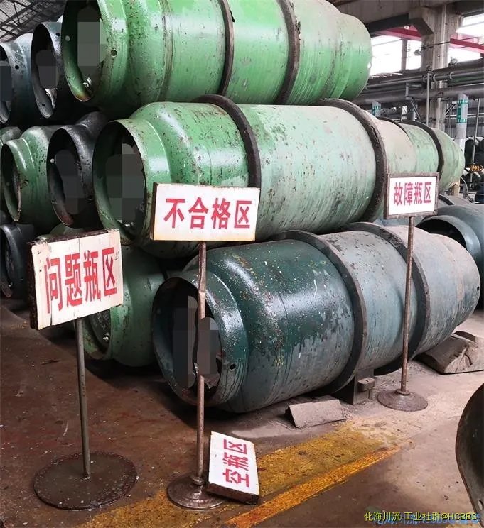

GB15603、GA1131等规范要求:危险化学品应分区、分类、分库存放,堆码、墙距和垛距符合规范要求;桶装危险化学品不能露天堆放;库房地面设置醒目分区标识。不过,如果看到这样的标识,能够醒目吗?
那么,这样的标识,存在哪些问题?为什么?应该怎样做才符合规范?

你这个堆放就不规范

应该是一个区域一个标牌
你这几个标牌不同的意思
有点还互相涵盖
几个意思啊

随手拍的嘛,就是想让大家发现一些亮点嘛。 的确,一个区域几种标识,让人莫名其妙啊  详情 回复 发表于 2020-5-24 22:58

各个区域分界不明显,混淆在一块了

应该分类,用钢笼子,竖立放置。

竖立放置是指标识还是钢瓶?  详情 回复 发表于 2020-5-24 22:59

是钢瓶。 钢瓶要设立钢瓶间,或者雨棚,防止爆晒、雨淋,标识牌可固定在钢瓶间(或雨棚)墙壁上,醒目标识。  详情 回复 发表于 2020-5-25 14:50

他让你把瓶子竖立起来
可以吗
可以不
可能不
发表于 2020-5-24 23:22:23
当然不可能 就是没有明白 @智者明 用钢笼子竖起来是什么意思大概他是说的隔离措施罢  详情 回复 发表于 2020-5-25 11:31

你这个标牌失去根本作用
相反还回误导

用钢笼子竖起来是:一是固定钢瓶放置区域,有序存放,二是防止钢瓶顷倒。  详情 回复 发表于 2020-5-25 14:57
你可以告诉他这个是什么气瓶 他可能认为是一般我们看到的氧气乙炔瓶了  详情 回复 发表于 2020-5-25 14:13

啊?难道我搞错了?@沙漠里的游鱼  详情 回复 发表于 2020-5-25 14:54

是钢瓶。

这钢瓶不是普通的气体钢瓶。 是吨装的液氯钢瓶。这种钢瓶是不能竖立存放的 老鱼毕竟见多识广,一眼就看出来了  详情 回复 发表于 2020-5-25 22:47

我发这个图片,是想说,本来现场设置了标识,但是随着时间的推移,变得随意了,居然几个版本同时登场,看到掉在地上的那块牌子,更可以说是混乱了  详情 回复 发表于 2020-5-25 22:51

堆积区,很有问题,可以是混合堆积库,问题太大了

这钢瓶不是普通的气体钢瓶。

所以还是要固定堆放场地,固定标识(标识不能随意搬动),不同类别的钢瓶放置不同区域。
氯气钢瓶不能竖放!长知识了。

准确的说法是:按照《氯气安全规程》7.1.4 充装量为500 kg和1000 kg的重瓶,应横向卧放,防止滚动,并留出吊运间距和通道。存放高度不应超过两层。 至于小容量的氯气瓶是否可以竖立存放,没有看  详情 回复 发表于 2020-5-26 20:53

准确的说法是:按照《氯气安全规程》7.1.4充装量为500kg和1000kg的重瓶,应横向卧放,防止滚动,并留出吊运间距和通道。存放高度不应超过两层。
至于小容量的氯气瓶是否可以竖立存放,没有看到规定
