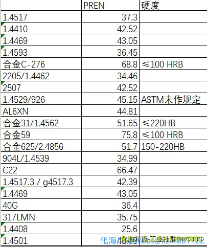

又称为孔蚀,是一种集中于金属表面很小的范围并深入到金属内部的腐蚀形态。点蚀一般是直径小而深度深。蚀孔的最大深度和金属平均腐蚀深度的比值,称为点蚀系数。点蚀系数愈大表示点蚀程度愈严重。
点蚀当量
点蚀当量值又称为耐点蚀当量,英文为Pitting Resistance Equivalent Number,简称PREN,是一种以金属中某些元素的质量分数为基础计算的一套算法,数值常被用于耐点腐蚀比较的评定方法。
在不同版本的资料中,存在着几个PREN的公式,但一般来说,这个公式是用量最广的:PREN =Cr %+ 3.3 *Mo% + 16 *N%。
各类金属材料的点蚀当量
点蚀当量对应的耐受氯离子浓度

前面的同意,最后一个表有问题吧
316L的PREN约为23.6,304约为18.5
按照这个表,316L用于氯离子含量200以下,304完全不可用吗?
还是有一个常温表没发

奥氏体不锈钢就是这样的,最怕氯离子腐蚀  详情 回复 发表于 2021-7-23 11:19
yiran503 发表于 2021-7-21 14:47
前面的同意,最后一个表有问题吧
按照这个表,316L用于氯离子含量200以 ...
奥氏体不锈钢就是这样的,最怕氯离子腐蚀
