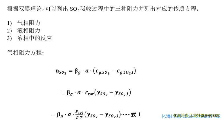

如何建立石灰石-石膏法(钠碱法、镁法、氨法)烟气脱硫的液气比与效率之间的关系?

image.png image.png image.png 如何在双膜理论基础上建立效率与液气比的关系?
如何将理论的参数转换成实用性的参数?
