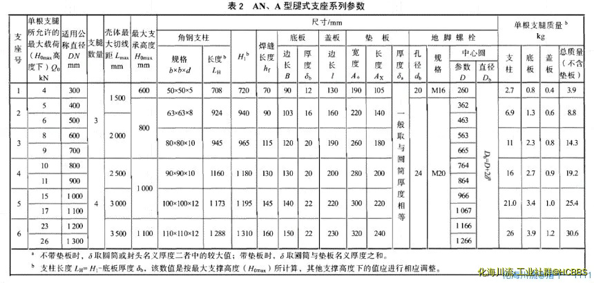

各位大佬,压力容器腿式支座高度的确定有什么标准或经验吗,我查了压力容器设计手册只查到最大支撑高度,具体高度怎么定还是无从下手,谢谢大家。

容器支座NB/T47065.1-47065.5-2018

根据工艺、管道需要确定支腿高度,但不宜大于标准规定的最大支撑高度,否则就是非标得核算

只要不高于最大支撑高度就可以了  根据现场用户 使用 确定一下具体高度

问下,如果选用A型,支撑高度超过1400,但是计算通过可以吗

理论上可以,但是设计得负责。
