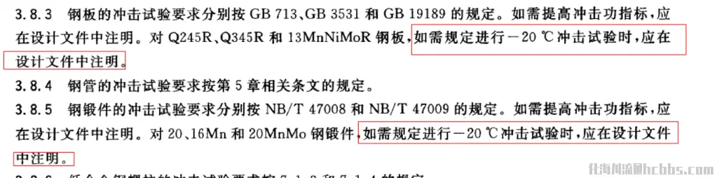

简介--GB150.2表4 钢板的使用温度下限 (P47),当材料为厚度为6的Q245R的正火钢板,工作温度为-20℃,设计温度为-30℃,钢板的冲击功试验应取多少温度(取0℃,-20℃,-30℃,还是低于-30℃)?吸收冲击功应该如何取值? .guestviewthumb {margin:10px auto; text-align:center;}.guestviewthumb a {font-size:12px;}.guestviewthumb_cur {cursor:url("template/one_default/assets/common/scf.gif"), default; max-width:300px;}.ie6 .guestviewthumb_cur { width:300px !important;} 登录/注册后可看大图 image.webp (19.69 KB, 下载次数: 2) 下载附件  保存到相册 2020-5-12 15:14 上传 // [预览] strpos(image.webp,'.doc') !== false //strpos(image.webp,'.doc') !== false || strpos(image.webp,'.docx') !== false 2394243 == 1725814 var jq = jQuery.noConflict(); function buyAction0(aid,tid){ layer.closeAll(); } function showBuy(aid,tid){ showWindow('attachpay', "forum.php?mod=misc&action=attachpay&aid="+aid+"&tid="+tid); } function showtip0(aid,tid){ layer.open({ type: 2, shade:0.1, ...-登录查看全文

简介--钢板的冲击试验温度不低于最低设计温度,GB/T150.1-2011 中4.3.4 a)"对于0℃以下的金属温度,设计温度不得高于元件金属可能达到的最低温度",选取最低温度时,即要考虑设计温度,又要考虑最低设计金属温度。选用Q245 ...-登录查看全文

简介--按150做的压力容器,Q245R和Q345R的最低使用温度是-20℃,-30℃需要使用16MnDR。表4的“使用温度下限”那一列就是指该材料最低只用用于哪个温度,低于这个温度要换材料。 冲击试验温度应小于或等于最低金属设计温度 ...-登录查看全文

简介--AtlantisH 发表于 2020-5-12 16:43 按150做的压力容器,Q245R和Q345R的最低使用温度是-20℃,-30℃需要使用16MnDR。表4的“使用温度下限”那一 ... GB150.2表4的使用温度是说的设计温度还是工作温度 ...-登录查看全文

简介--sdswypf 发表于 2020-5-12 16:40 钢板的冲击试验温度不低于最低设计温度,GB/T150.1-2011 中4.3.4 a)"对于0℃以下的金属温度,设计温度不得 ... 但是GB150.2表4给出了不同温度冲击功,例如使用温度在-20℃下的厚度为 ...-登录查看全文
发表于 2020-5-13 08:33:44
条文释义里有说,薄钢板的各项性能较厚钢板更容易控制,组织更均匀一些,所以0℃冲击的钢板可以用于更低温度,钢板的最低允许使用温度按这个表选用就行。  详情 回复 发表于 2020-5-13 09:03

简介--土豆_BLJY 发表于 2020-5-13 08:33 但是GB150.2表4给出了不同温度冲击功,例如使用温度在-20℃下的厚度为6毫米Q245R的正火板,只需要做0℃冲 ... 条文释义里有说,薄钢板的各项性能较厚钢板更容易控制,组织更均匀一 ...-登录查看全文

简介---30℃还要选择Q245R材料,除非是低温低应力工况。6mmQ245R韧性本来就比较好,在低温低应力工况下也没必要做冲击试验。材料的冲击试验温度按设计温度定。 ...-登录查看全文
