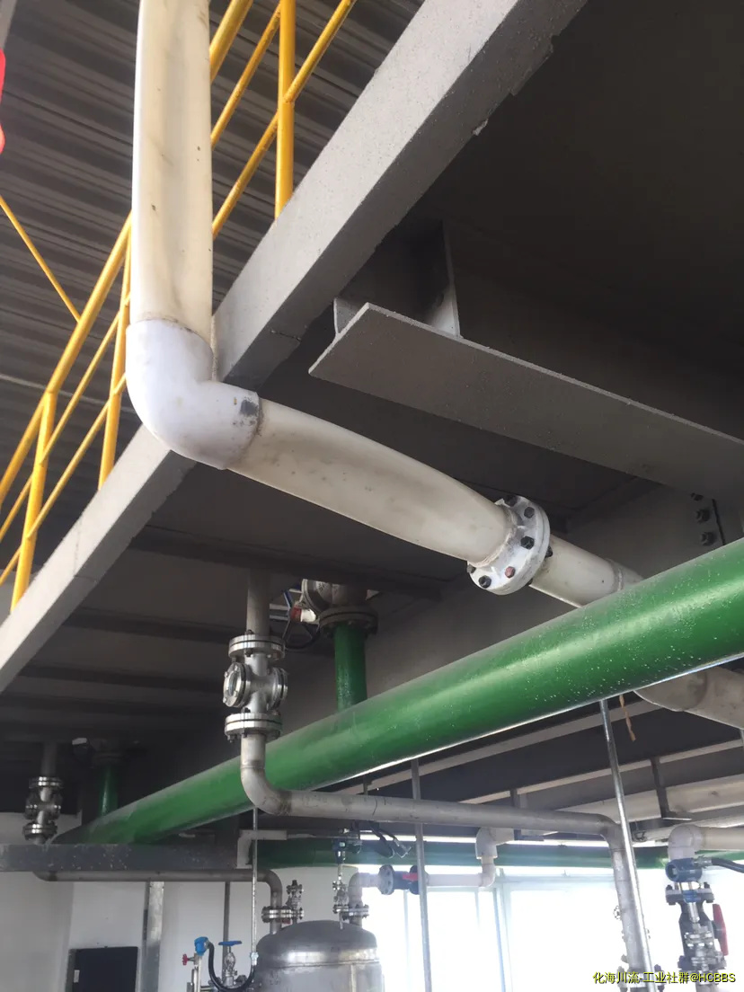

厂里的真空管线,负压值0.09,管线直径125,用了约25天出现这情况,求教大家原因和注意事项。

还好没出事,换材质吧。

wyfwisemanVIP会员 VIP会员 | 显示全部楼层       最后访问IP江苏省
altpage 发表于 2020-5-7 07:58
还好没出事,换材质吧。
换金属材质,或加厚管道壁厚

看着像PVC管,抽憋正常,换不锈钢的

kingwang81VIP会员 VIP会员 | 显示全部楼层       最后访问IP山西省
管道承受内压和外压不是一个概念,不要看一些PPR或PVC管道写的可以承受1.0或1.6Mpa的压力,但是那是承受的内压。建议换材质,改成金属管道,按承受外压进行选择管道壁厚等级

诗酒趁年华VIP会员 VIP会员 | 显示全部楼层       最后访问IP四川省
你这不是PVC材质的真空管道,是PP材质的(增强聚丙烯),但是是薄壁的,可以换成厚壁的,很厚,(5-8mm)那种的,承受负压能力一点问题都没得,前面没有用不锈钢材质应该是设备含酸碱,即使用了不锈钢管道,几个月就腐蚀了穿孔了。

307530666VIP会员 VIP会员 | 显示全部楼层       最后访问IP河北省
主要是看你生产工艺及设备要求去选材料,5楼说的很对内压和外压不是一个概念。

中国扫地僧VIP会员 VIP会员 | 显示全部楼层       最后访问IP山东省
如果抽不憋   就是抽真空有问题了吧    材质升级一下

管道壁厚不够,需要更换更大壁厚的管道

谷志宁VIP会员 VIP会员 | 显示全部楼层       最后访问IP宁夏回族自治区
外面易瘪的地方套一节刚管或把刚管抛两半对夹在易瘪处

LZD420983VIP会员 VIP会员 | 显示全部楼层       最后访问IP江苏省
海川初三  |  头衔:  【防腐专家】
是外压抽憋的 加套管没任何用

可以增加管壁厚度,参考内、外压力。

负压操作的管线,选择塑料材质本身就欠妥。
更换成金属管线,或采用厚壁塑料管会好点。

wufeng0204VIP会员 VIP会员 | 显示全部楼层       最后访问IP山东省
首先考虑容器抽负压值的要求,根据要求选择耐压材质管线,如果以上都符合要求,那就考虑管线入口是否不畅通

xp_huangVIP会员 VIP会员 | 显示全部楼层       最后访问IP江苏省
1、换金属材料
2、不换材料要加壁厚,最好外部带加强圈

adolVIP会员 VIP会员 | 显示全部楼层       最后访问IP浙江省
管子加壁厚

材质不对

PP管作为真空管抽瘪的主要原因要么材料不耐,如工艺介质中含有二甲苯,要么就是冷凝系统不佳,导致有温度的气体进入PP管道。一般都是由于以上两个原因造成真空状态下,PP的瘪管现象。建议楼主根据自己实际工况,选择金属管道或者模压的内衬管道作为真空管。
