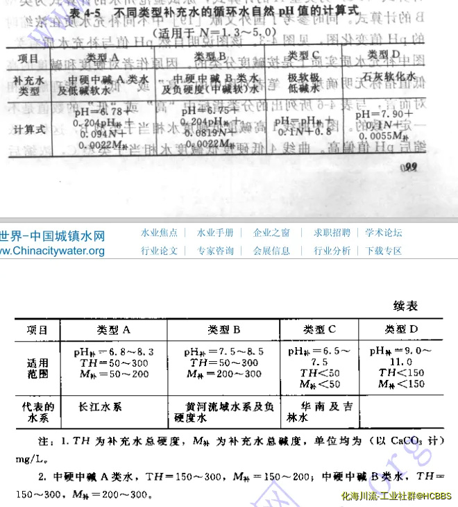

敞开式循环水在自然浓缩倍数下,为了判断系统结垢和腐蚀倾向,一般都需要计算不同浓缩倍数下的LSI和RSI,我们可以通过公式PHs=9.7+A+B-(C+D)计算饱和PH,但不同浓缩倍数下自然PH如何计算?有些人一般通过碱度计算平衡PH=1.465lgM+4.54代替自然PH;我一直使用的是齐冬子那本《敞开式循环冷却水系统的化学处理》里面介绍的计算公式(见附件),但说实话该计算公式并不准确,很多时候有些水质浓缩倍数2倍以上,自然PH就能达到9.0以上,甚至高达9.2-9.3,而实际的循环水PH却只有八点多。自然PH的增加,会使LSI增加、RSI降低,系统的结垢性也会随之增加。
请问各位有没有好的计算公式可以分享?

计算的感觉都不太准,还是根据实际情况来算比较合适,比如你补充水水质,浓缩倍数 这些条件来估测
