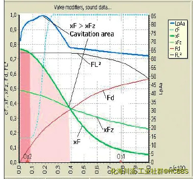

简介--通过查找相关资料,压力恢复系数FL越大(像调节阀笼阀)0.8~0.9,抗气蚀的能力越好。压力恢复系数FL越小(球阀,阀流通结构简单)抗气蚀能力越差。但是通过实验数据得出来,球阀的压力恢复系数FL在随着开度的增大,FL值越来越小(大约能从0.9减小到0.55)。 但是实际当中,球阀的开度越小,越容易产生闪蒸气蚀。但球阀的开度越小,FL越大。FL越大不就越不容易产生闪蒸气蚀吗? 那球阀全开,FL值为0.55左右,应该最容易产生闪蒸气蚀现象,实际当中全开时候球阀的效果如何? 像调节阀,FL值大,阀前阀后压差越大,防止阻塞流效果越好。但是球阀就没搞懂。-登录查看全文

简介--本帖最后由 HEJIYUER 于 2020-4-25 23:39 编辑 FL是判定阻塞流的,不能完全表达气蚀的程度。在阻塞流之前,气蚀已经发生了(初始气蚀), 并随着P2的减小而增强。气蚀的终点是完全阻塞流(FL点),再降低P2是闪蒸 ...-登录查看全文
