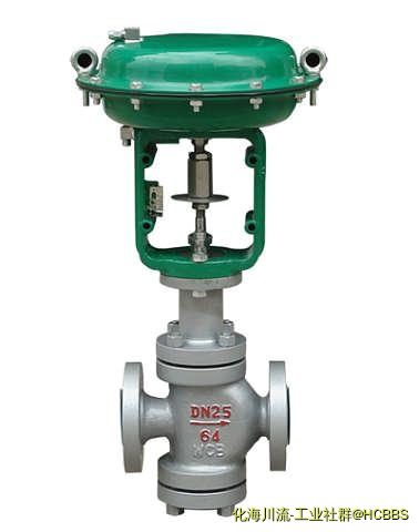

简介--工业执行器非常多,按照我的理解,将执行器的种类进行划分,并对优缺点简短说明 1,薄膜式执行器(又名:薄膜头,或薄膜气缸) 结构:双作用绿色头内有一个复合橡胶膜片,中间连接阀杆轴,单作用里面带弹簧。 动作原理:仪表风进入薄膜头,驱动膜片拉升,带动阀杆升降,动作阀门开关调节。 优点:动作灵敏,占用空间小,价格便宜,调节阀厂家基本都能生产,技术含量低。 缺点:行程空间有限,只能用在小口径的阀上,原先主要用于等百分比精准调节阀,现在也用于化工小口径闸阀,截止阀的开关。 常见厂家:费希尔,梅索尼兰,萨姆森,福斯,国产有吴忠仪表,川仪,上仪七厂,无锡智能等,大点的阀门厂几乎都有自产配套,很少外购。 登录/注册后可看大图 图片.png (99.06 KB, 下载次数: 3) 下载附件  保存到相册 2020-4-24 13:24 上传 // [预览] strpos(图片.png,'.doc') !== false //strpos(图片.png,'.doc') !== false || strpos(图片.png,'.docx') !== false 2362193 == 1725814 var jq = jQuery.noConflict(); function buyAction0(aid,tid){ layer.closeAll(); } function showBuy(aid,tid){ showWindow('attachpay', ...-登录查看全文
