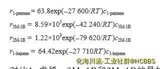

image.png image.png image.png image.png 各位大佬帮我看看,输入的对不对

输入对不对,主要取决于单位是否能和A+中一致,可查看帮助文件再核对。另外,你的浓度单位输入应该不对,应该用摩尔体积浓度。

初略看,k0和E似乎是对的,但还请你核对

下面是不是应该以摩尔浓度为基准,谢谢您

是的。看你动力学方程浓度用的c,应该是摩尔浓度单位kmol/m3或其它类似。这里主要要把单位变换一致,单位的数量级也得一致,其它的也没什么。
