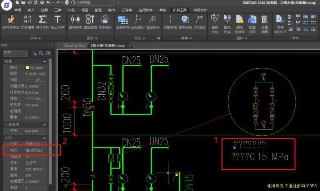

相信每位设计师在使用浩辰CAD软件绘制CAD图纸的过程中,都遇到过CAD图纸中有很多问号的情况。一般情况下,这是因为缺少CAD字体导致的。可有时明明CAD图纸有字体,但打开图纸还是会有一堆问号,这是为什么呢?下面给大家详细介绍一下吧!
CAD操作演示:准确查找文字样式并进行替换
1、查看文字样式
选中问号,通过软件特性框查看文字样式;若特性框被隐藏,可通过Ctrl+1调取。可以看出文字的样式是TH-STYLE1
2、查找缺少字体样式
命令窗口输入ST确认,打开文字样式对话框;在字体框中可以确定缺少仿宋字体。
3、下载,并安装相应字体
仿宋体为电脑系统带的ttf字体,可从网上下载该字体放入电脑系统fonts文件夹里即可。
4、确认字体是否安装成功
预览计算机上相应缺失的字体是否安装成功。
5、重启浩辰CAD软件
字体安装成功后,重启软件,打开之前存在问号的图纸,可以发现现在字体可以完全显示了。
6、再次校对文字样式
输入快捷命令ST,调取文字样式,可以看出样式TH-STYLE1,对应的字体是刚刚安装的字体包华文仿宋。说明通过这样的方式能够快速的解决CAD中字体无法显示等问题。
以上CAD教程是不是很实用?大家再也不用担心,CAD图纸里有很多问号的问题了。

这是字体有问号得解决办法,有时字体连问号都不显示的如何解决,就是不显示字体。希望有经验的老师帮忙决。
