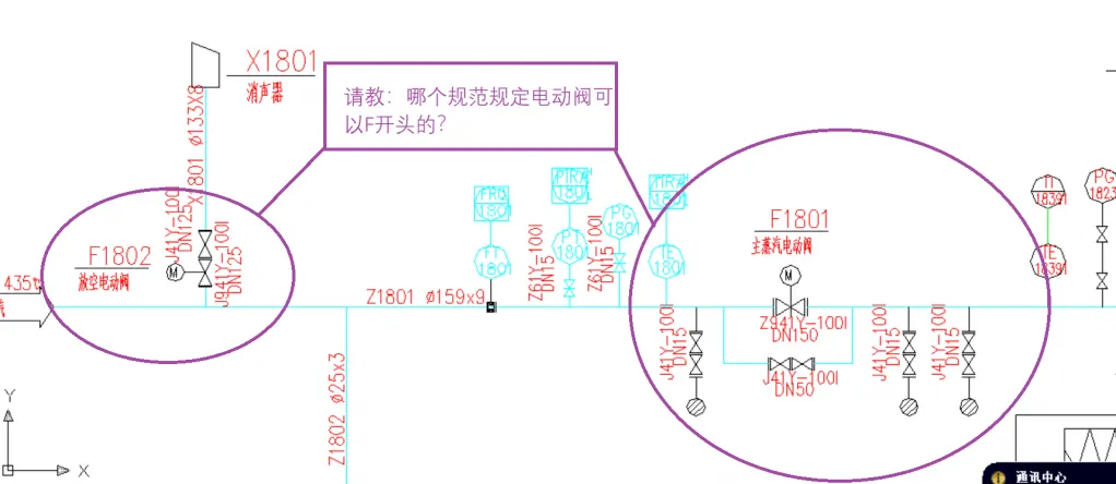

[讨论] 不懂这个电动阀的命名规则
1.3K |3
zxg.wyltonVIP会员 VIP会员 | 显示全部楼层 |阅读模式       最后访问IP印度尼西亚
海川顾问组(海友)  |  头衔:  TA未设置
如图
发表于 2020-4-20 20:24:15
当前内容由会员用户名 zxg.wylton 发布!权益归其或其声明的所有人所有 仅代表其个人观点, 仅供个人学习、研究之用。
门外汉觉得可能只是单纯代表流量调节吧
发表于 2020-4-20 22:09:25
海川讲师  |  头衔:  TA未设置
应该没有具体规定,仅代表这个设计单位x i惯将阀门取“F”作为代号,阀门型号下面有,一个为截止阀类,一个为闸阀类
