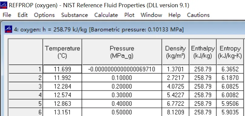

流量2000NM3/H, 5.0MPA氧气25℃,流速2米/s ,到0.5mpa,流速8米/s  温度降多少,怎么算啊

降压有降温;散热会降温;估计降压降温的数值大些(猜一猜10C),而散热与许多的因素有关,环境温度,输送长度,是否保温等;等条件落实后,只能借助软件算一算。

这个问题其实可以简化为从 状态点1(5MPa, 25℃) 变化为 状态点2(0.5MPa, 温度未知)。
假设1:氧气的温度不高,和室外温度差不多,所以可认为这个过程是绝热过程,就是说热量不损失,也没有外界向管道传热。
假设2:忽略气体与管壁摩擦对氧气焓值的影响,也就是忽略管道压降对氧气焓值的影响。
所以,这个过程可以简化成绝热膨胀过程。
状态点1(5MPa, 25℃) 绝热膨胀变化为 状态点2(0.5MPa, 焓值不变),求状态点2的温度t2。
先计算出状态点1的焓值为258.79kJ/kg,再根据0.5MPa和258.79kJ/kg,去计算温度,得到t2=13.15℃
合理分析,简化问题,善用工具。

用NISTREFPROP验算了,数据非常准确,一丝不差

r认为是绝热过程,用aspen闪蒸模型计算,计算结果是不产生液相,气相的温度就有了。

只考虑焓值相等(绝热)计算出来的温度是有误差的,还没有用上1楼给出的其他条件数据。还是需要用目前国内外有名的模拟软件算算。
