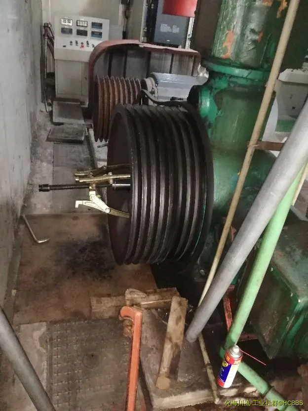

[讨论] 空压机皮带轮拆卸,急!
2.8K |10
申新VIP会员 VIP会员 | 显示全部楼层 |阅读模式       最后访问IP上海市
拉马拉不动,铸铁加热烘怕裂开。。怎么取下来?

午夜阳光_RWPPVIP会员 VIP会员 | 显示全部楼层       最后访问IP安徽省
更换大拉马

申新楼主 VIP会员 VIP会员 | 显示全部楼层       最后访问IP上海市
感谢,没大拉马。。。,弄了一上午没拆下来。

we11we11VIP会员 VIP会员 | 显示全部楼层       最后访问IP四川省
你这个皮带轮是什么形式的啊,有轴端面的图片吗?是那种锥形的轮吗?

碧源达电磁加热.张良远VIP会员 VIP会员 | 显示全部楼层       最后访问IP广东省
电磁感应加热热拆
发表于 2020-4-15 15:05:42
拆卸这东西要制作专用的拉马。作个大钳子,中间用千斤顶。顶到吃力的时候用割枪火焰烤。是要注意不要过火,否则真的会炸裂的。不妨一试。

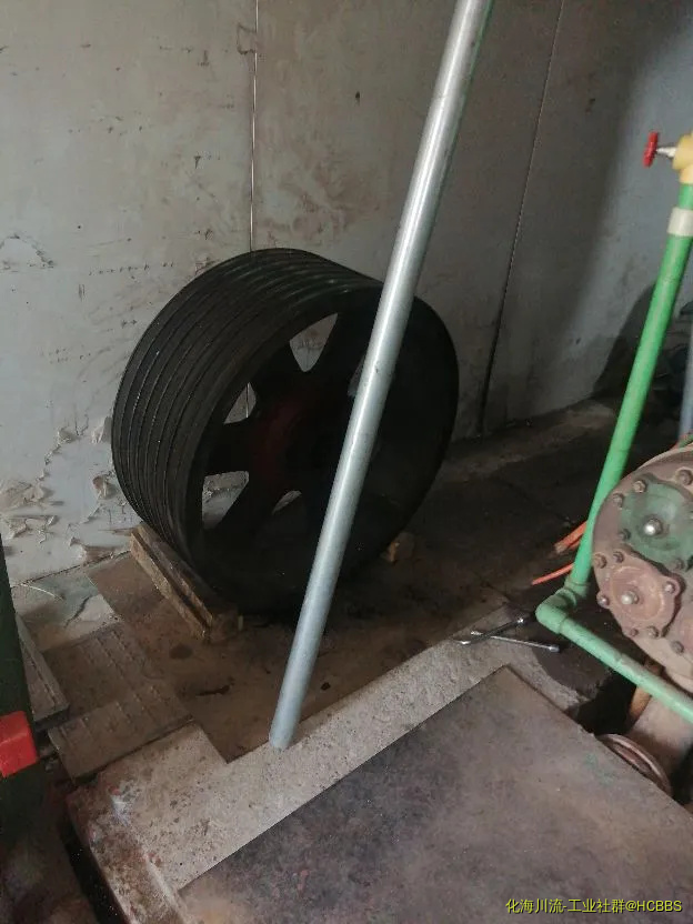

感谢各位老师,采用一边敲一边拉的方法拆下来了,轴是锥面的,轴承坏了要大修了,晚上要加班拆一级,太痛苦了。

hjl1988VIP会员 VIP会员 | 显示全部楼层       最后访问IP新疆维吾尔自治区
那个轮就是容易拉坏,要是再拉坏了,就做个碳钢的。或作下次做个专用工装,拉马拆受力面小,就容易拉坏
