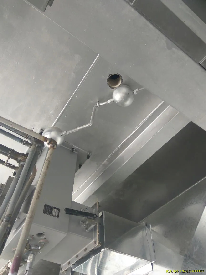

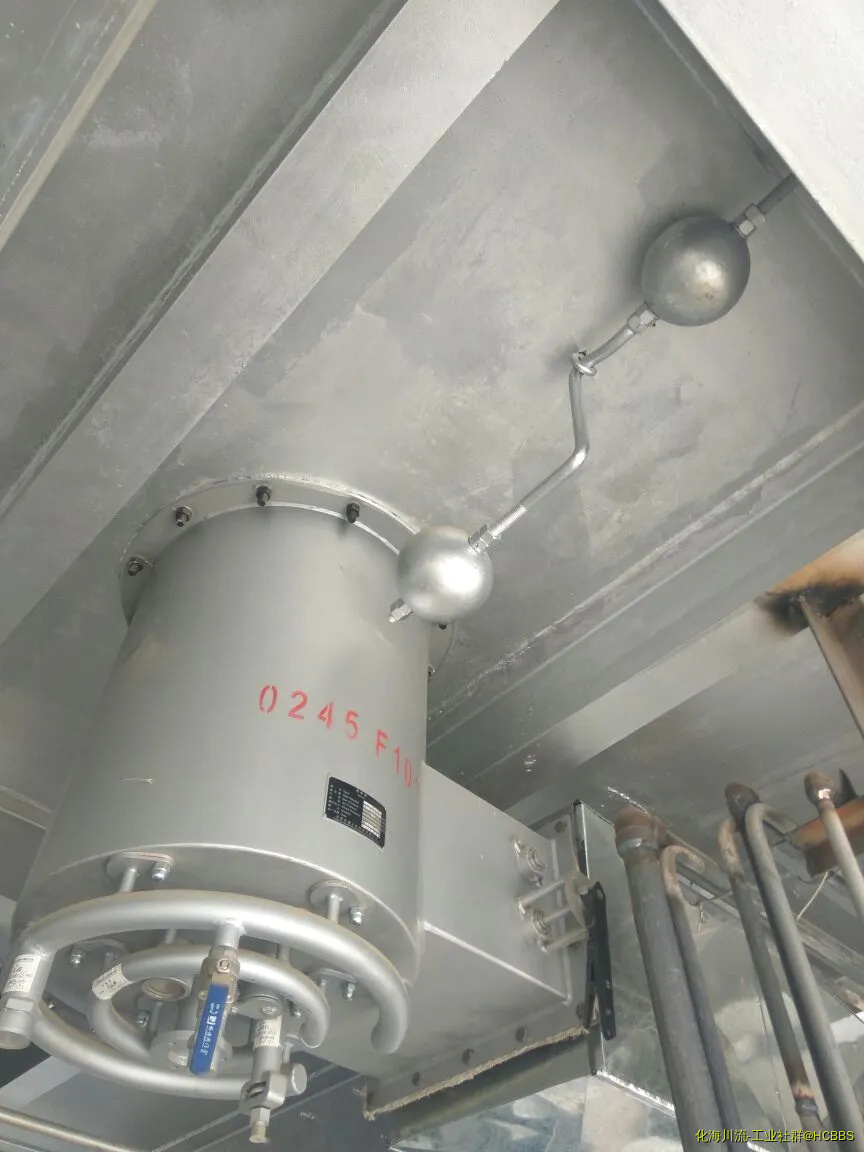

图一为分馏重沸炉(圆筒炉)底部有一圈圆孔,不知何用?图二图三为反应加热炉(方箱炉)底部每个火嘴附近都有一通炉膛的圆孔,外部有俩相连圆球,用来干嘛的?谢谢!

点火孔和观火孔,圆球就是为了封堵点火孔和观火孔的

圆洞那个是自然通风孔,也可以在底部检查炉膛内燃烧情况。
有个圆球的那个记不清作用了,好像可以作为微调炉膛负压的,堵上就小,打开就大?

在圆筒炉的炉底一般都设置有球形看火门,其目的是为了检查辐射管的弯曲程度和检查燃烧器的燃烧情况,以及炉顶衬里情况。

看火孔,观察火嘴的燃烧情况

中间那个圆球是防爆球,圆孔是观察火焰的

图一应是看火口,图二是清扫炉内杂物排放口

图一是炉底导向管,炉管底部有一个限位管,插在这个导向管里面,用于炉管膨胀限位。
图二图三是炉底看火孔,两个圆球是平衡球,一个球堵在看火孔上时,另外一个球的起到平衡配重作用,可以自动压紧看火孔。需要看火时扶着另外一个球,移开看火即可。

圆球那个是相当于防爆门,

第一个是导向管,第二个是观察孔
