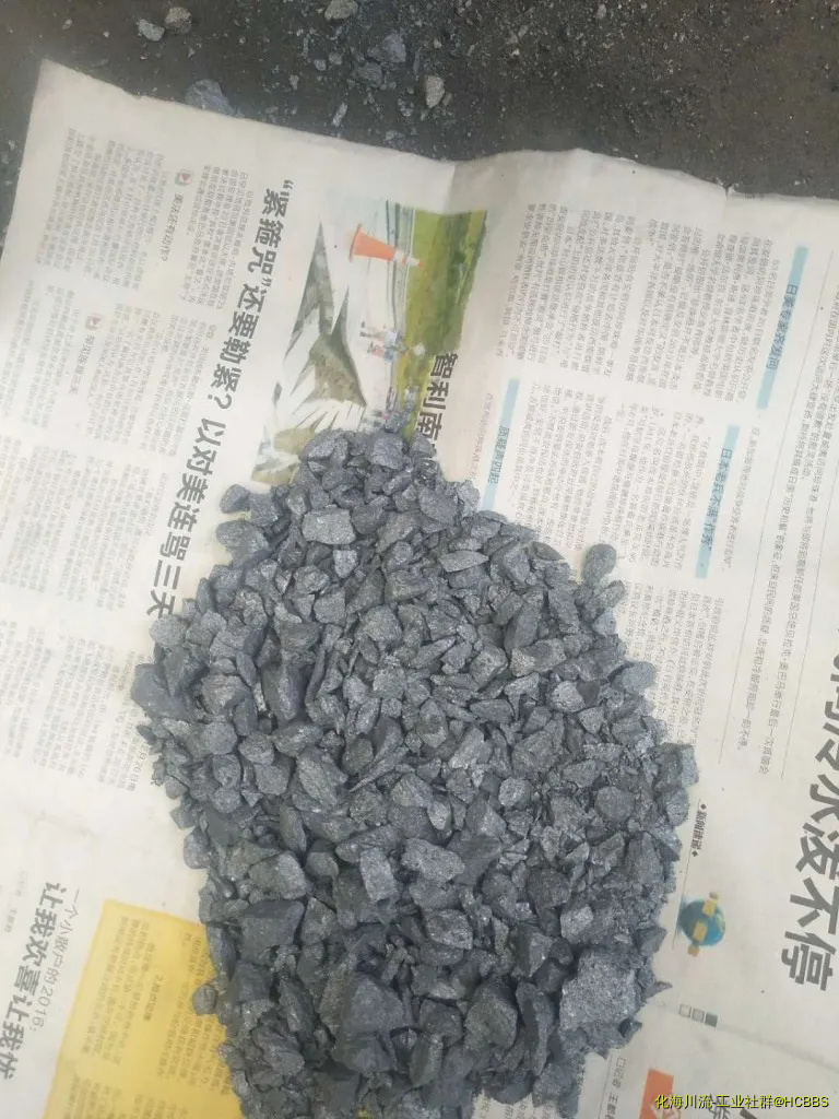

硅铝钡钙是钡系合金中的最好的脱氧剂、脱硫剂,可使钢中氧含量降到最低,同时形成的含钙、钡、铝等复杂夹杂物易从锅液中上浮,纯洁钢液,提高钢的冲击韧性和加工性能。
硅铝钡钙使用方法:在有点钢水的时候添加一点,估计是出钢五分之一是加一点硅铝钡钙,随着钢液流出时再加入硅铝钡钙,在快出钢时全部加完。
使用硅钙钡铝合金较使用纯铝、硅铁、硅钙合金效果好,合金利用率高。硅铝钡钙是在钢液中的溶解度较小,又能溶解钙和降低钙蒸汽压,在硅铝钡钙合金中能充分提高钙在脱氧和非金属夹杂性处理中的作用.
