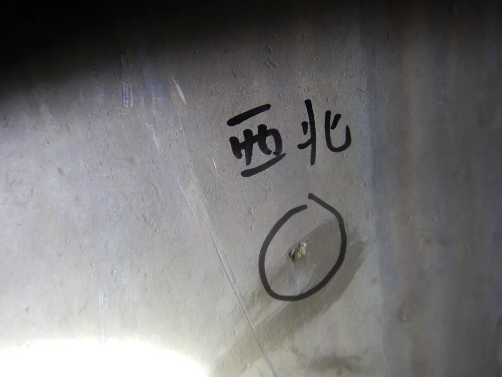

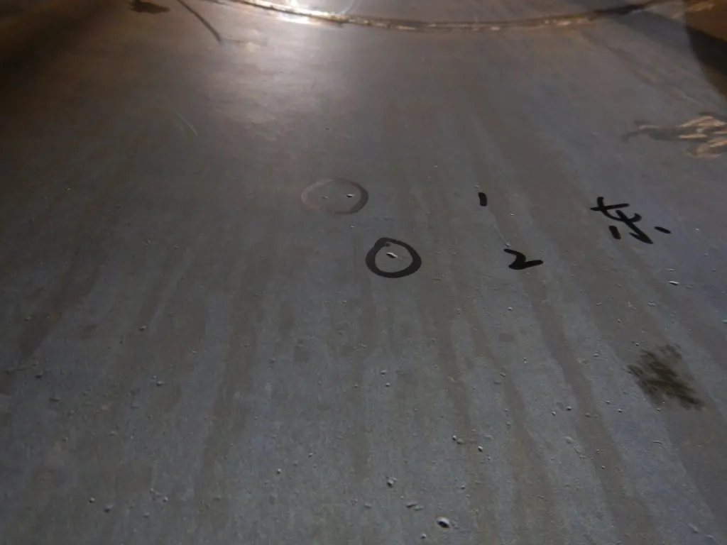

[求助] 碳九树脂装置设备腐蚀检查一。腐蚀机理分析及防腐措施讨论
1.2K |1
cjhtiVIP会员 VIP会员 | 显示全部楼层 |阅读模式       最后访问IP广东省

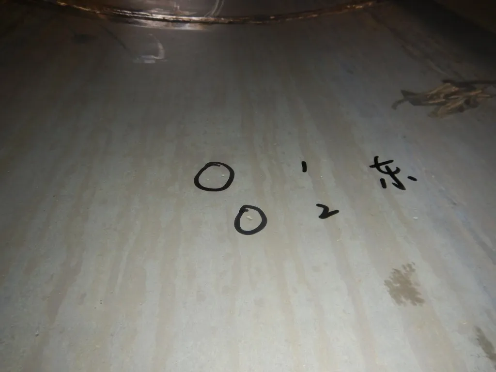

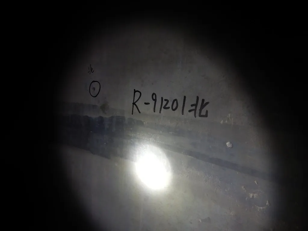

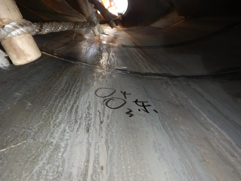

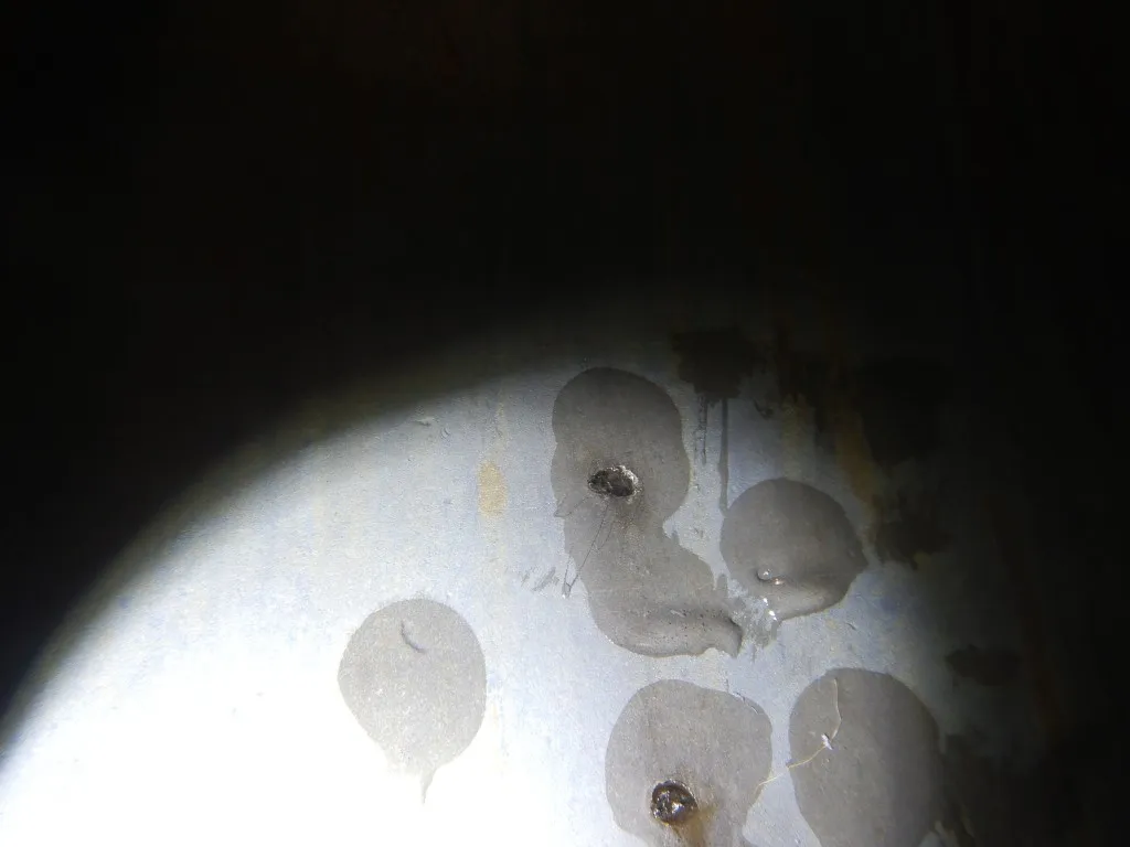

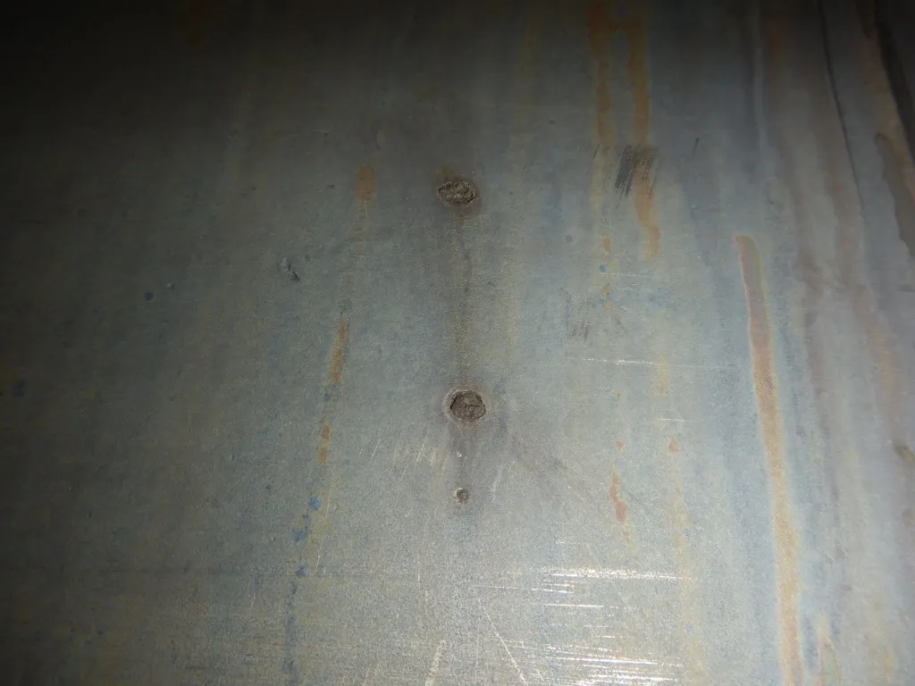

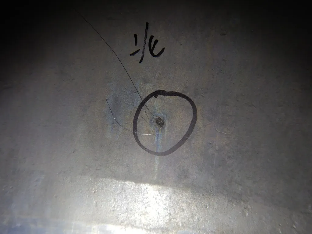

碳九石油树脂是以馏程140200碳九为原料,通过催化聚合而生产的。碳九馏分中的主要活性组分包括乙烯基甲苯、茚和甲茚等。所用的催化剂一般采用三氟化硼或者三氟化硼的乙醚络合物。反应过程一般包括引发反应、增长反应、转移反应和终止反应。反应结束后采用氢氧化钠溶液与催化剂反应使催化剂失去活性,通过水洗从树脂油中分离出去。
冷聚反应釜1生产参数:压力0.1MPa;温度55℃,材质:S31603+Q345R;复合材质,316厚度为3mm。
