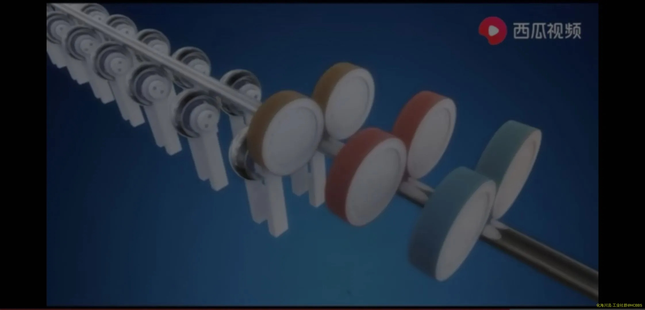

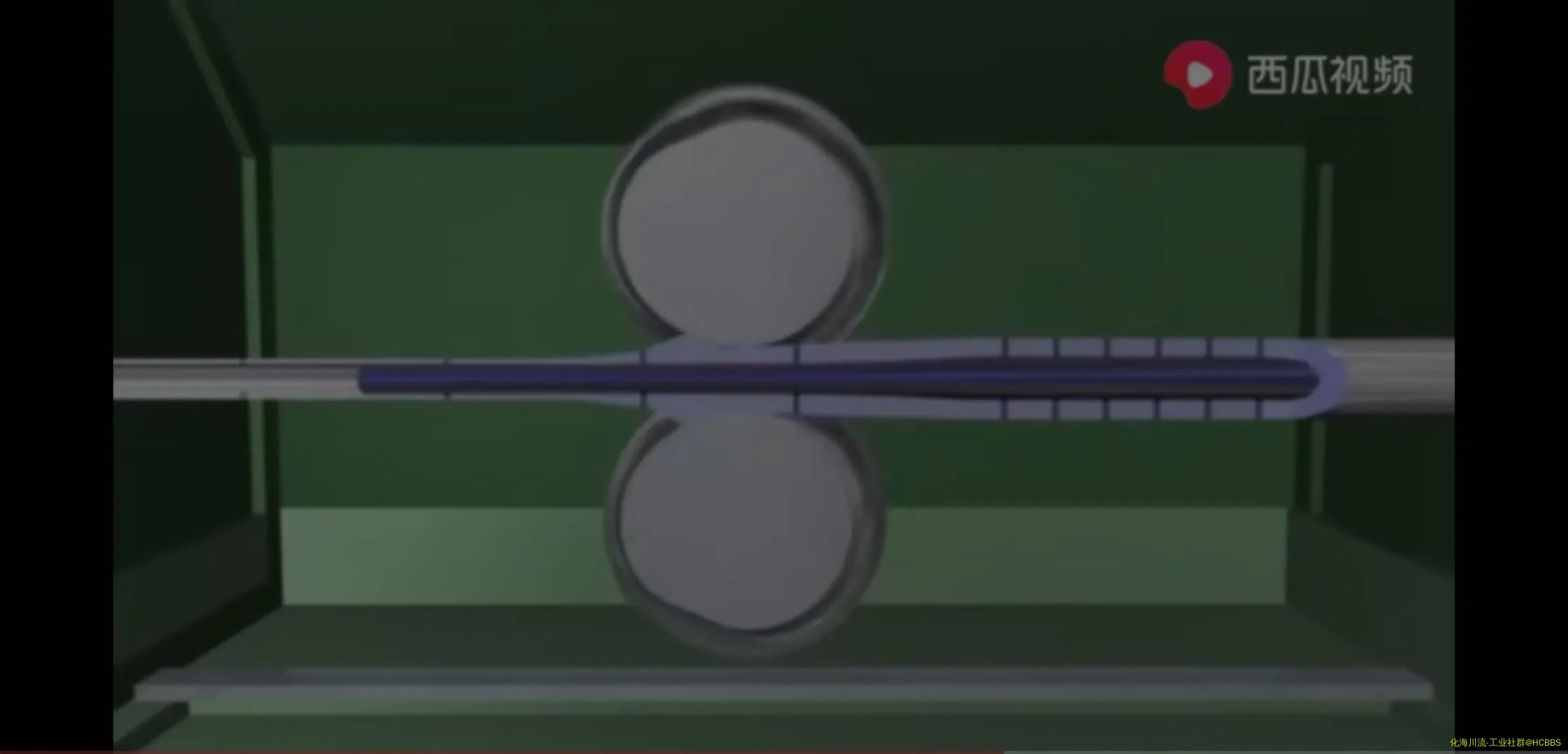

这个是做什么检查
发表于 2020-4-1 10:43:29
zqwqiwu123 发表于 2020-04-01 09:40
谢谢分享 学习学习

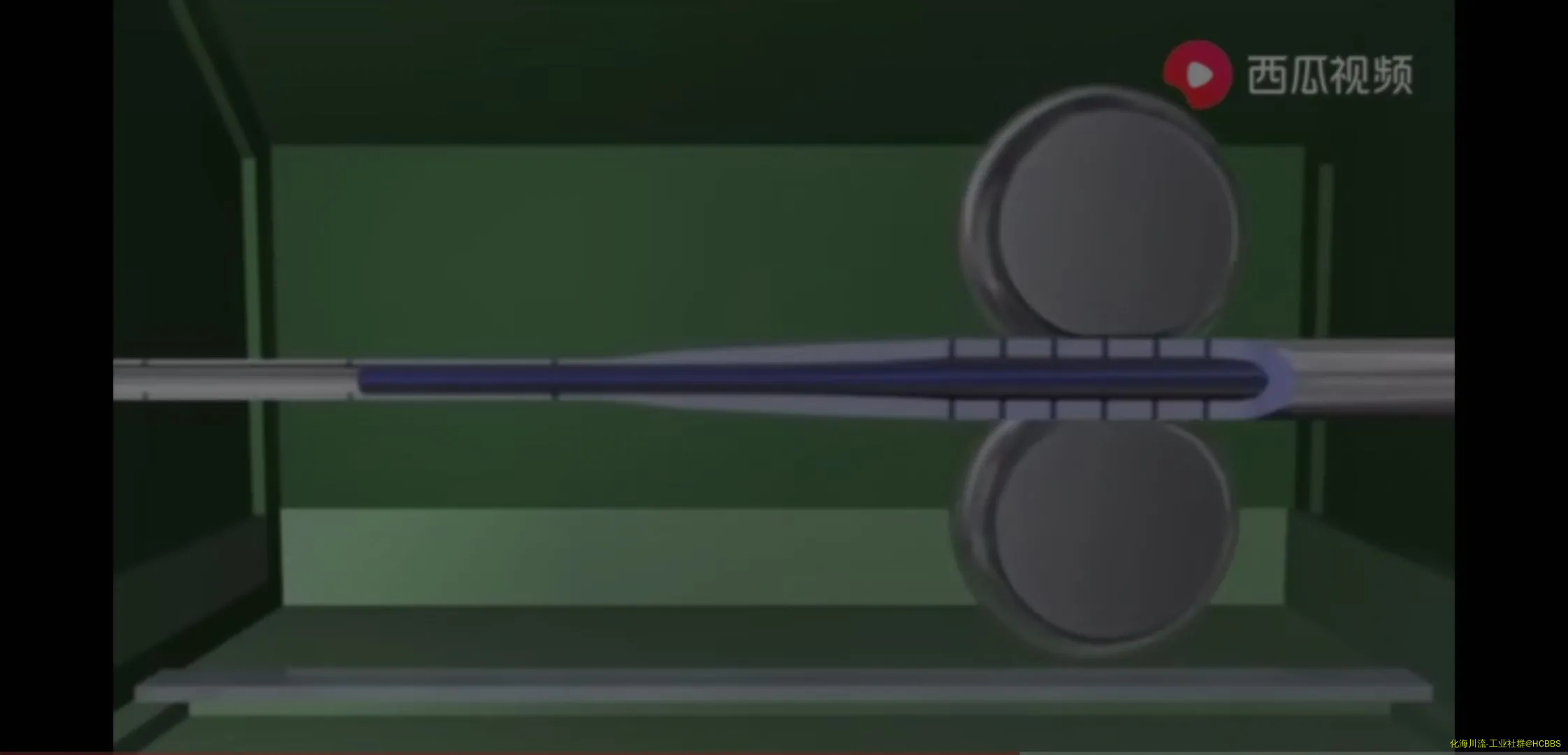

这个是在做冷拔了吧
发表于 2020-4-1 10:44:34

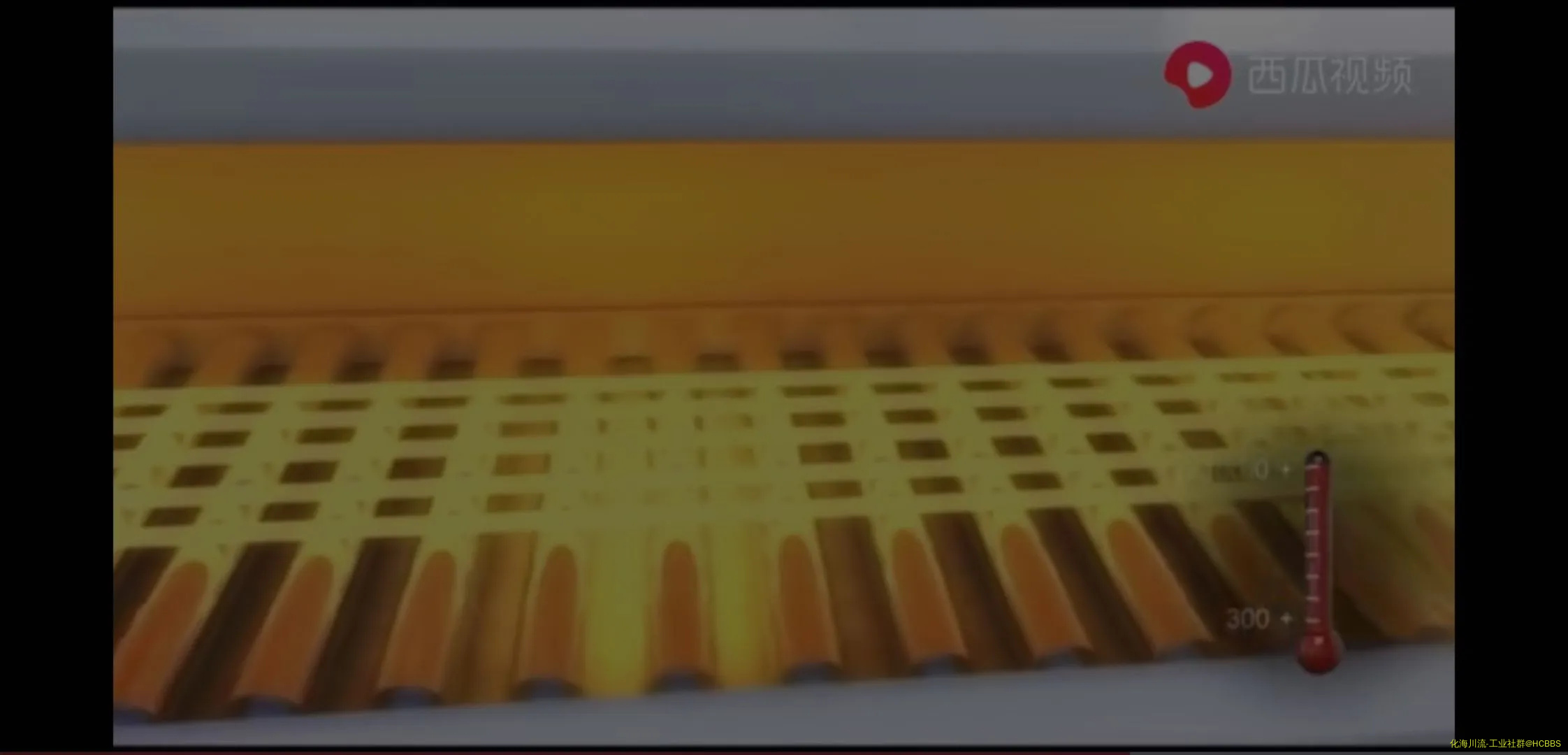

热处理
为什么拉
是消除冷拔应力吗?
是什么样的热处理叻
发表于 2020-4-1 10:45:56

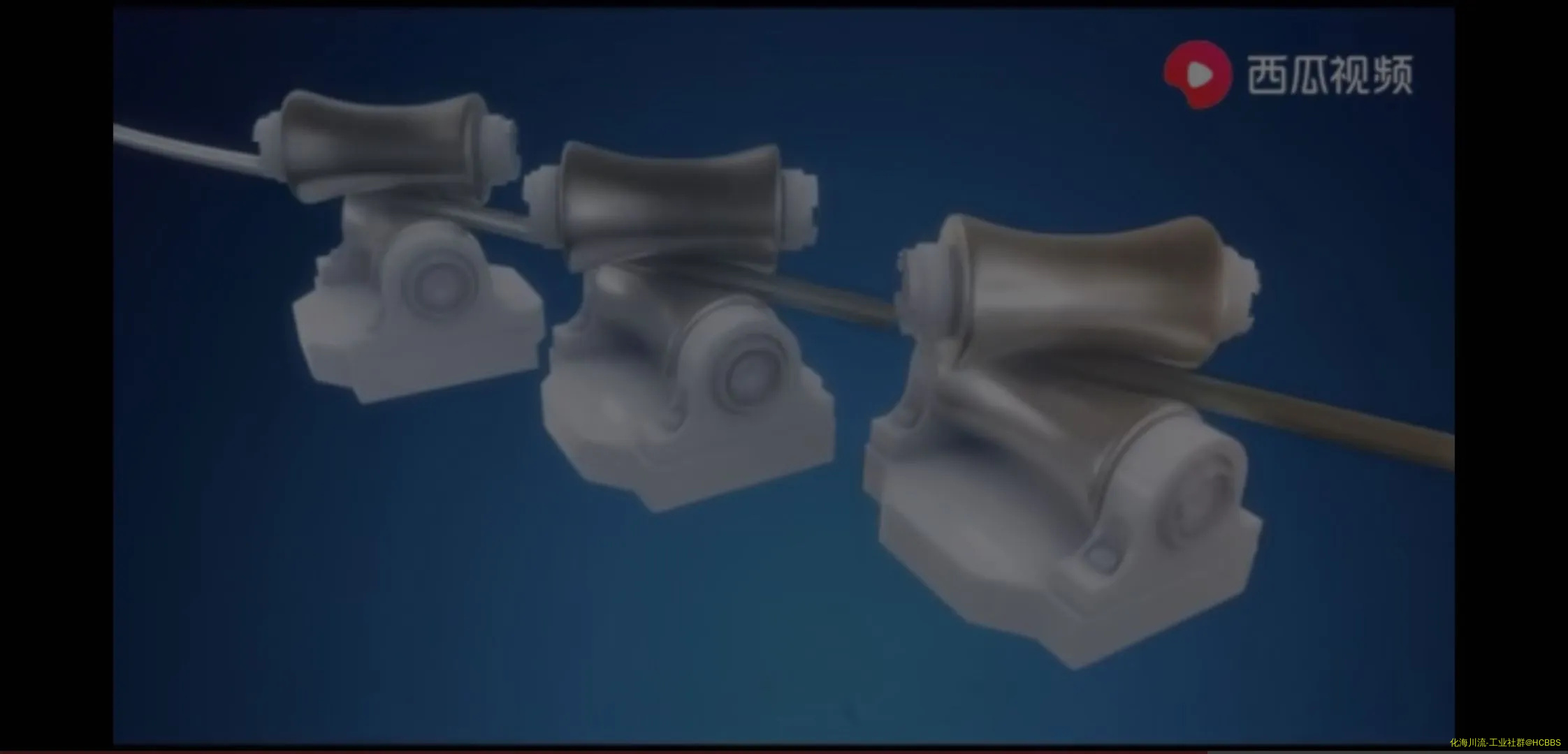

这个做什么呢,是最后整形吗?

发表于 2020-4-1 11:01:44
沙漠里的游鱼 发表于 2020-04-01 10:47
这个做什么呢,是最后整形吗?
抛光

看了完整视频:炼钢使用的是电炉(1楼) ;主要成分Cr Mo Ni ;所以后面有很多不锈钢管制造工艺 感应炉加热(13楼),钝化(19楼),铬钼钢高温调质(23楼 1100摄氏度 ),抛光(24楼)、磁感应检测;可能因为是不锈钢型材厂,还要生产其他型材,所以连铸(3楼)出来的是方坯而不是圆坯。
