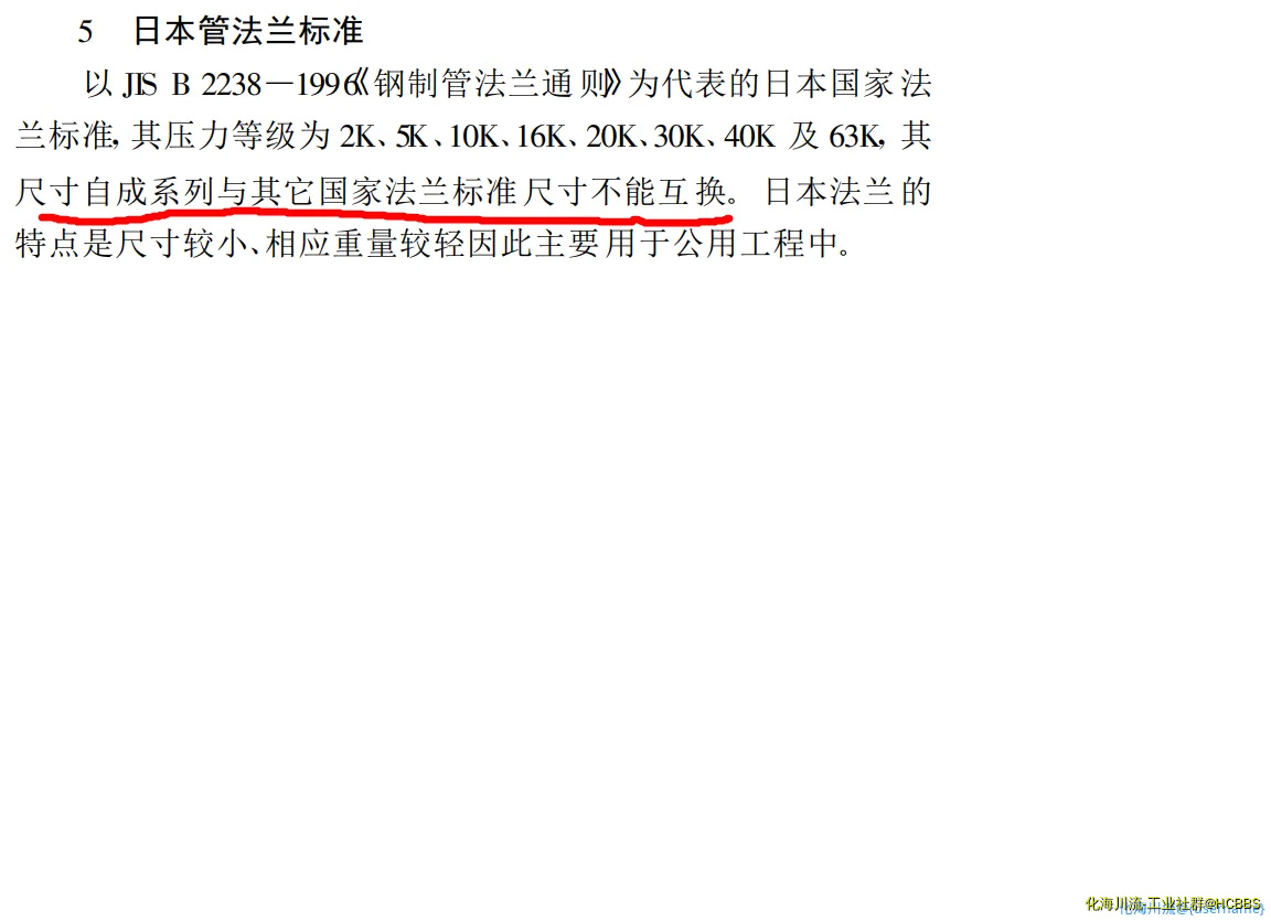

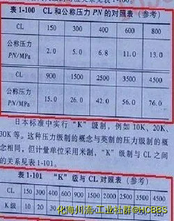

日标阀门与国标阀门外径和中心距不一样,压力等级怎么换算呢?

好像美标最低就是150,但是国标和日标最低有6公斤和日标5K的怎么换算呢?

尺寸不一样,压力值换算也没用。只是心里有个大概的层次。
发表于 2022-4-24 14:58:38
换句话日本的管法兰标准跟其他的标准都不一样。有人已经研究过了。没法互换
发表于 2022-4-24 15:00:11
