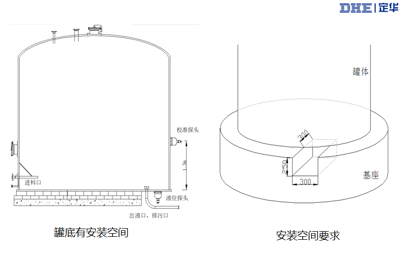

测量探头安装条件
每台仪表至少配备一个液位探头和一个校准探头(液位探头线长10m,校准探头线长15m,可定制最长30m),两个测量探头可互换使用。

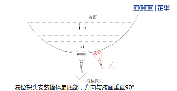

液位探头安装:
1、应尽量远离进料口,避免液位冲击;
2、避免在易沉积杂质的地方安装,影响测量信号;
3、测量探头垂直方向150mm范围内不能有挡板、漏板等遮挡物,阻碍测量信号;
4、校准探头球罐一般安装在赤道位置,立罐距离罐底1.5m位置,卧罐半径位置。

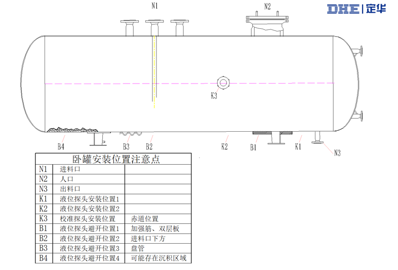

外测液位计如何选择安装位置?
1.卧罐
观察卧罐两端基础高度是否水平, 如果两端高度不相等, 液位探头位置应确定在高端。
若是顶部进液, 底部出液的工艺情况(常见), 液位探头安装位置应选在远离进液口的一端。
若是顶部进液, 顶部出液的工艺情况, 液位探头安装位置应选在进液口下端的附近(沉积物较少)。
测量探头(液位探头、校准探头)安装位置对应的罐体内部不能有横向隔板,漏板,热交换管道。

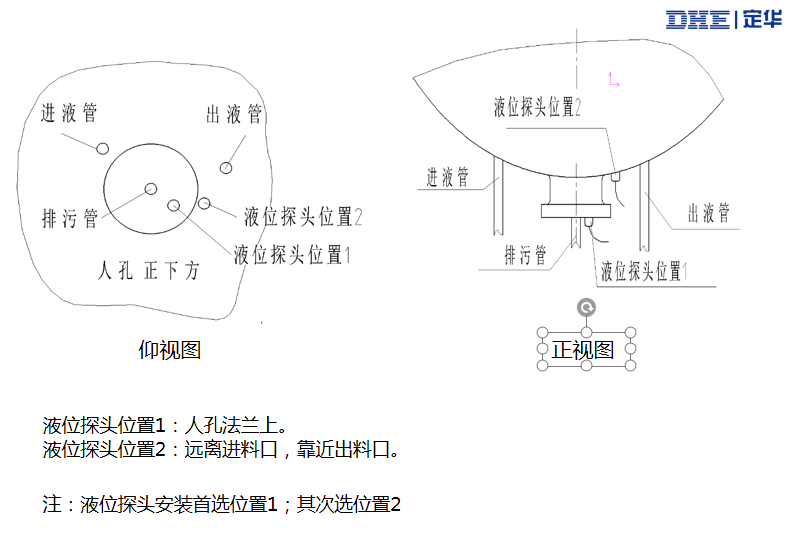

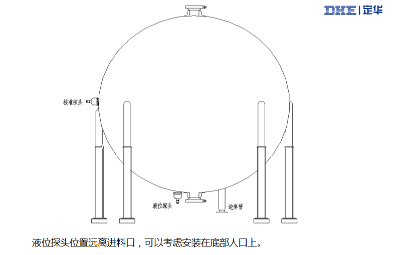

2.球罐
液位探头位置远离进料口,可以考虑安装在底部人口上
