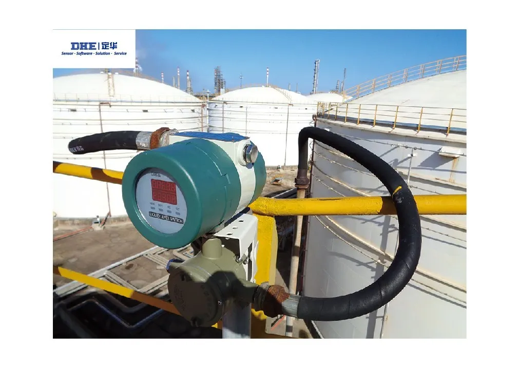

超声波外测液位开关工作原理:
外测液位开关的工作原理是通过仪表测量探头发射超声波,并检测其在容器壁中的余振信号,当液体漫过探头时,此余振信号的幅值会变小,这个改变被仪表检测到后输出一个开关信号。通过这种原理,可以监测储罐高低液位,并在高低液位测量点,输出开关信号,及时提醒仪表维护人员,停止进液和加液,有效防止泄漏等安全事故的发生。
登录/注册后可看大图

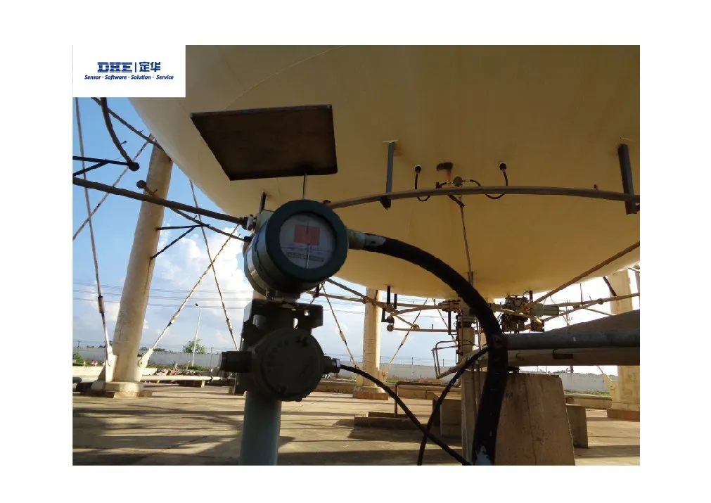

超声波外测液位开关的应用:
ELL-SA外测液位开关是一种利用“变频超声波技术”实现的非接触式液位开关,主要用于监测储罐液面,实现储罐高低液位报警控制作用,随着测量技术的更新和迭代,外测液位开关也被广泛应用于管道存液(是否有液)的测量,外测液位开关从罐壁外测量,不接触罐内介质,属于一种从罐外检测液位的完全非接触检测仪表,可适用于医药、石油、化工、电力、食品等行业的液位过程控制。
登录/注册后可看大图

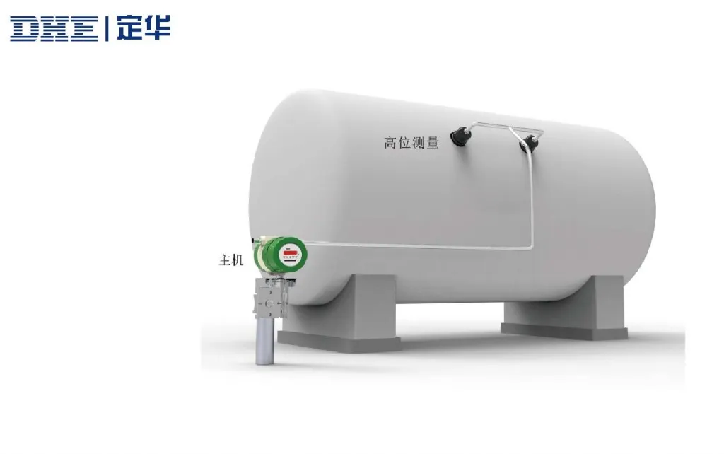

外测液位开关安装注意事项:
1、如何保证探头磁环的吸附力最强。
1.1罐壁打磨面积大于磁环尺寸,避免油漆或杂质削弱吸力。
1.2旋转磁环,使磁环要凸出密封圈,避免磁环凹在密封圈里面。
1.3密封圈十密封胶密封探头,防止进水生锈。
1.4探头的防护管不要有大的扰矩力。
登录/注册后可看大图
2、如何保证干净、稳定的信号。
2.1耦合剂涂抹量不能太少,至少1.5mm厚度。
2.2探头安装位置的罐壁,打磨光滑。
3、如何保证测量精度。
两个探头安装高度一致, 同一个报警点高度。
