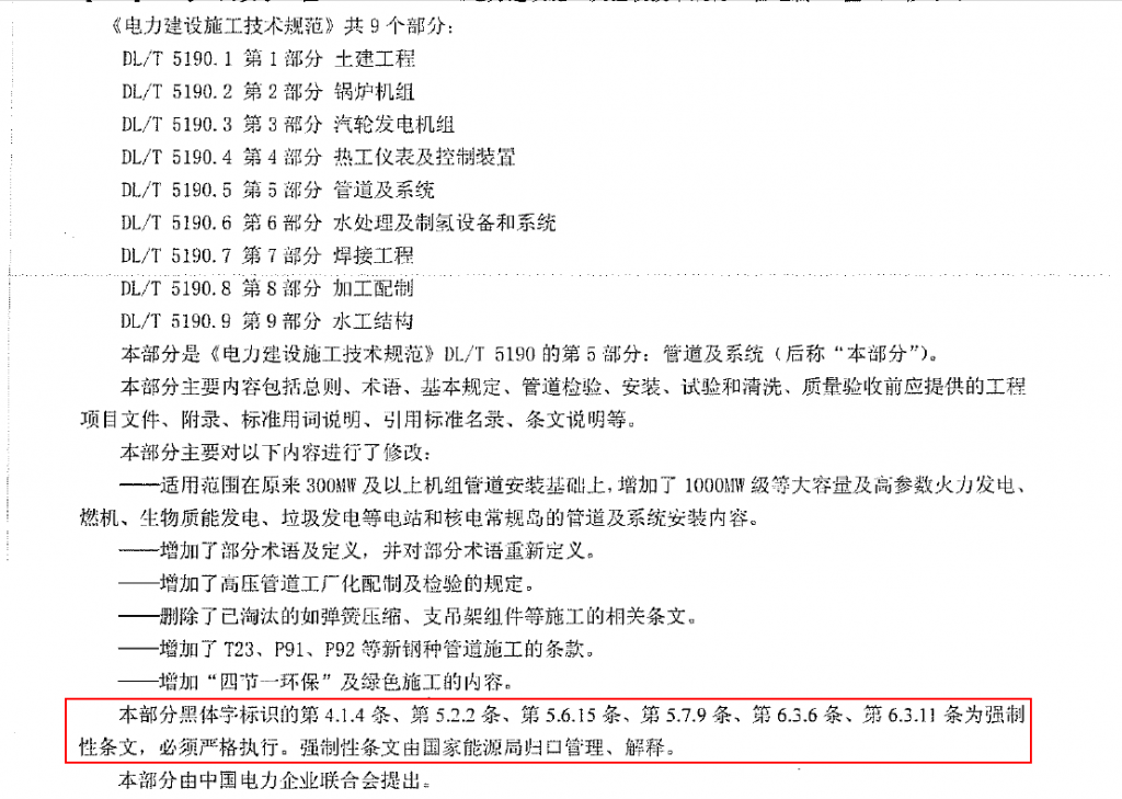

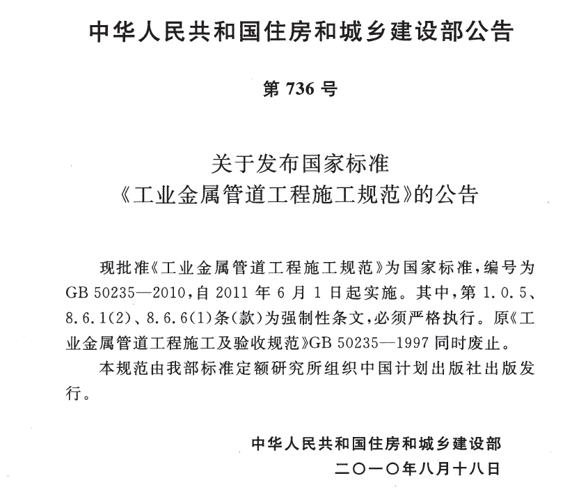

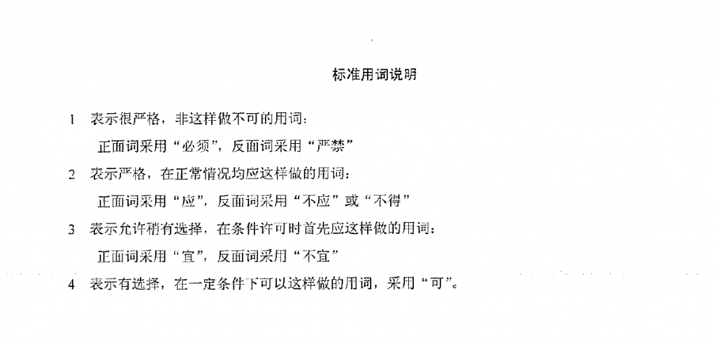

简介--本帖最后由 wangzhanzhuce 于 2020-3-23 07:58 编辑 各位大神:        标准有强制执行标准和推荐标准,如GB50235-2010和DL/T5190.5-2012 。        然后GB50235-2010公告里面又说了某些条款是强制执行,如下:        那么其他条款是不是就可以不执行了?        在DL/T5190.5-2012中也有类似说法,如下:       但是在条文用词中,又有应、宜、可等说法,       所以,想问下,标准号中有T和无T,强制性条文和一般条款,在执行方面的区别?-登录查看全文

简介--pzhx110 发表于 2020-3-24 11:08 强条一般是涉及安全,是必须执行的,没有通融的余地。规范号中有T的说明该规范全文无强制条款 DL/T5190.5-2012中,有强制性条款,你看我的第二张图片。 ...-登录查看全文

简介--泡沫_ZPTK 发表于 2020-3-23 12:05 没T的是强制执行的 那为什么,没有T的标准里面,还有加黑的强制性条款?-登录查看全文

简介--wangzhanzhuce 发表于 2020-03-24 14:05 DL/T5190.5-2012中,有强制性条款,你看我的第二张图片。哦,看来没完全了解还有特例!之前上规范培训时讲过这个,考注册时涉及的规范也都是符合这个规律,行业标准了解的 ...-登录查看全文

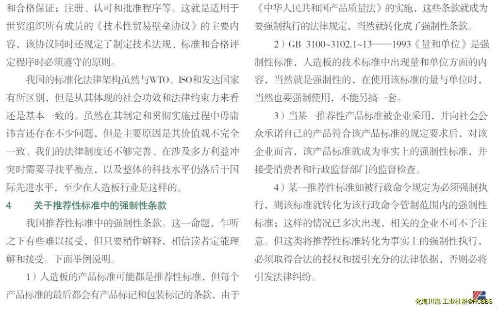

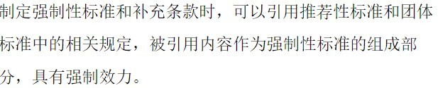

简介--J.K.Ray 发表于 2020-3-30 09:20 文章来源:https://wenku.baidu.com/view/4715b1d2ad51f01dc281f17a.html 那强制性标准中的,加黑强制性条文,有如何解释呢?-登录查看全文
