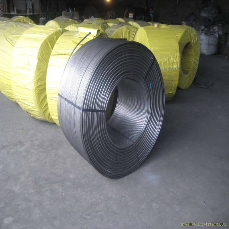

包芯线的根据其元素指标和含量指标直径的不同,可以分为很多种:一般大致上可以分为几大类:
硅钙包芯线、钛铁包芯线、硼铁包芯线、硅锰钙包芯线、稀土硅包芯线、稀土硅镁包芯线、稀土硅钡包芯线、硅钙钡包芯线、硅钙钡铝包芯线、金属镁包芯线、铁钙包芯线、钙铁包芯线、纯钙包芯线、铝钙包芯线、稀土镁硅钙包芯线、碳包芯线等。
包芯线在炼钢中的作用:
包芯线的特点:
1、有利于调整和控制易氧化元素和微量元素的含量,能较大幅度提高合金收得率,降低冶炼成本,缩短冶炼时间,精确控制成分。
2、起到纯洁钢液及部分改变夹杂物性质和形态的作用,提高钢水质量、改善浇铸状态。
3、包芯线分内抽式和外放式两种,喂线所需的机械设备简单可靠,占地面积少,特别是内抽式包芯线更能适应场地窄小的地方使用。
4、它的吸收率很高,如果带钢厚度很薄的话,基本上可以达到99%的吸收,而且效果好,所以很多厂都在选择使用包芯线。
