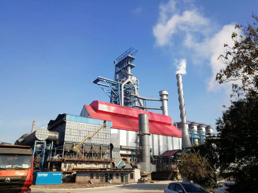

精脱硫技术探索与实践
有这样一家环保设备企业,深入挖掘高炉煤气精脱硫项目,不仅可以保证脱除硫化氢的效果,更针对煤气中的羰基硫脱除展开了一系列研究并在河北鑫达集团展开了实践,它就是 唐山绿源环保科技有限公司 。
通过对高炉煤气成分进行检验发现,羰基硫的含量远高于硫化氢,前者约为后者的30倍,绿源环保认识到,今后政策对钢铁企业羰基硫含量的监测很大概率会纳入硬性规定,故自主研发出既能脱硫化氢又能脱羰基硫的,工艺可靠、运行稳定的高炉煤气精脱硫设备尤为必要。
绿源环保以河北鑫达集团为试点,开始动工高炉煤气脱硫化氢设备安装,9月底项目将竣工并投入运行。此外,唐山绿源基于政策所规定的排放要求之上,正在进行脱羰基硫中试,预计9月初完成相关实验,相继进行系统设备设计,使脱羰基硫设备尽早进入到高炉煤气精脱硫系统中投入运行。
目前,脱羰基硫工艺在钢铁行业没有先例,绿源环保工程师介绍说:“高炉煤气中含硫物质主要为羰基硫与硫化氢,通过化学方式将羰基硫转化为硫化氢,再通过脱硫化氢设备处理即可达到脱除高炉煤气中硫化物的目的,实现真正意义上的高炉煤气精脱硫。脱除羰基硫既是精脱硫流程中的重点,又是攻克的难点。”
钢铁企业脱硫(尤其是硫化氢H2S、羰基硫COS)已是大势所趋,唐山绿源环保自主研发设计的高炉煤气脱羰基硫设备将为河北省首例。高炉煤气精脱硫设备严格执行国家、地方有关节能、环保、安全、消费与抗震有关设计规定(如《低压配电设计规范》GB50054-2011、《电力工程电缆设计规范》GB50217-2007等),不但帮助企业实现超低排放,防止管道高炉煤气中酸性介质对管道及设备的腐蚀、维护燃气管道的运行安全,同时还能降低炼钢、烧结、轧钢、发电等过程的脱硫负担,轧钢系统甚至可免除脱硫工序。
