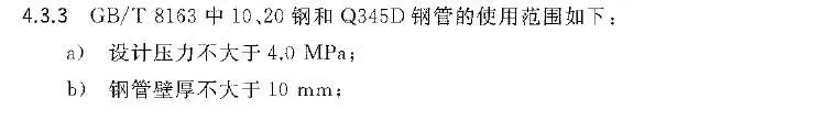

1.钢制球形储罐GB12337-2014,GB/T8163中10、20钢和Q345D钢管的使用范围包含到钢管壁厚小于10mm。
A.正确
B.错误
B.(≤10mm)

简介--B.错误,钢制球形储罐GB12337-2014,GB/T8163中10、20钢和Q345D钢管的使用范围包含到钢管壁厚不大于10mm。-登录查看全文
