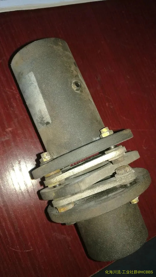

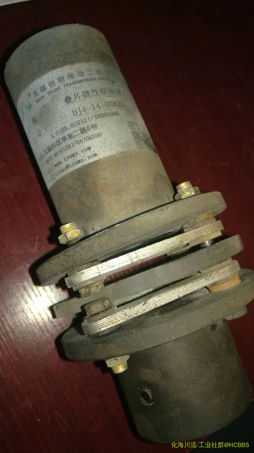

如题,这样的联轴器较双膜片的哪个好?

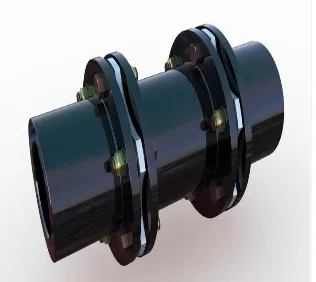

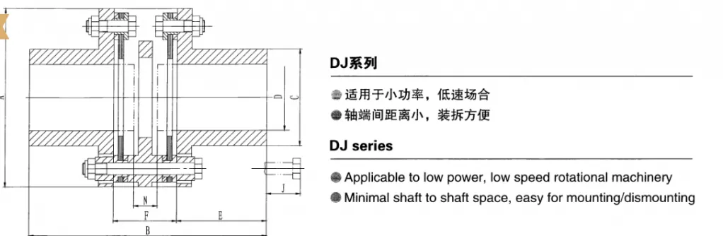

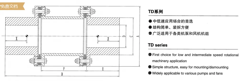

您这属于无锡创明的DJ系列,只能用于低转速和小功率的情况。常规的双膜片适用于中低速,大中小功率都适用。

你的是加长一种的变形而已,效果都一样,视安装空间而定

我们用过这种类型的联轴器,故障率比较高,后来改成单膜片的了,效果特别理想

只用于立式泵,无加长段的工况
发表于 2020-3-19 14:22:34
原号码被盗VIP会员 VIP会员 | 显示全部楼层       最后访问IP辽宁省
aibipbn 发表于 2020-3-19 14:22
只用于立式泵,无加长段的工况
我这边是卧式泵使用的
