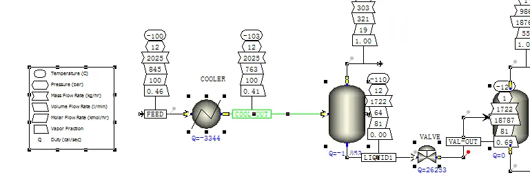

请问热流经过换热器冷却后,怎么看不到气液两相的数据? 模拟有问题吗?如下图,热流出怎么都是液相,没气相呢?

甲醇水混合物40摄氏度下全液体了。我理解是这是工程概念,不是物理概念,蒸发速率较低。

全部变成液体了,这应该是物理性质

那就全部冷凝了 若需求气相率可直接设置
