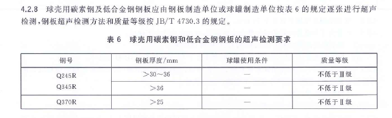

海川讲师  |  头衔:  TA未设置
B,作为纯题目上来说选B,作为设计上来说并没有错,标准是最低要求。
