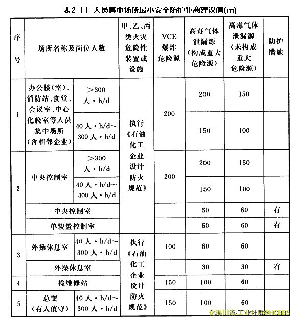

根据GB50984-2014《石油化工工厂布置设计规范》,高毒气体泄漏源和人员密集场所(全厂重要设施)相对GB5160-2014(2018)《石油化工企业设计防火标准》,安全距离的要求有了非常大的提高,不知道在实际设计过程是如果处理的,按照GB50984-2014《石油化工工厂布置设计规范》很多设施的安全距离都提升到100m以上,这方面经历多的可以一起谈讨一下。

标准规范严格执行是没有问题,问题是很多化工企业比较难保证办公、分析化验等的设置距离泄露源100-200m,这就涉及到规范的适用范围问题,GB50984-2014《石油化工工厂布置设计规范》是仅适用于石油化工类的工厂还是适用于所有化工厂的布置问题。

这个表2我在规范里怎么找不到呢
发表于 2023-3-21 16:37:48
在条文说明里P116。  详情 回复 发表于 2023-3-22 11:48

奥特梅深 发表于 2023-3-21 16:37
这个表2我在规范里怎么找不到呢
在条文说明里P116。
