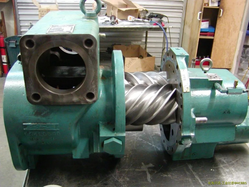

约克螺杆RXF-XJF压缩机、工业冷冻机组大修小修项目,大修项目:
1、包括小修项目。2、压缩机组解体检修:3、测量阴阳转子轴颈径向圆跳动,必要时进行转子动平衡校正;4、测量阴阳转子与壳体之间的径向间隙、滑阀与机体的径向间隙;5.测量阴阳转子啮合线处间隙;6.测量同步齿轮啮合间隙及侧隙;7、测量转子排气端面与排气端座、吸气端面与吸气端座之间的间隙;8、测量平衡活塞与平衡活塞套、油活塞与油缸间的间隙;9、测量轴承护圈与推力轴承外围端面的间隙;10、测量滑动轴承间隙;11.测量螺杆轴向窜动及转子外圆与气缸体间隙(石油气螺杆机)12.检查机体内表面、滑阀表面、转子表面、两端及吸排气端座磨损情况。13.测量机体内径、滑阀外径、转子外圆、平衡活塞等各部尺寸。14.检查更换滚动及滑动轴承。约克螺杆RXF-XJF压缩机、工业冷冻机组大修小修项目
