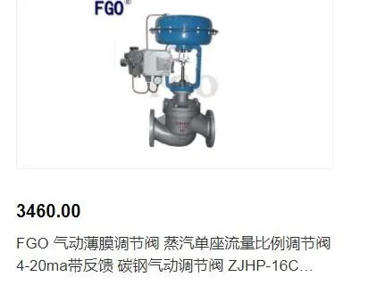

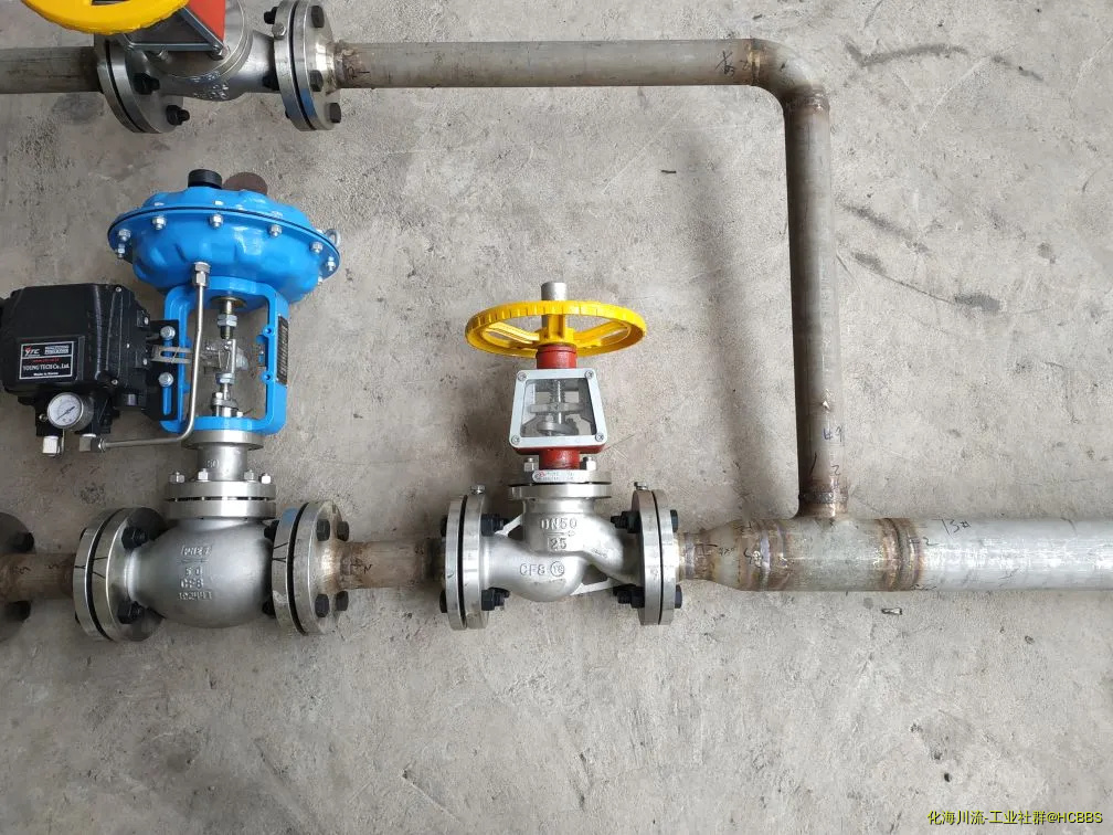

[求助] 这是什么阀门
5K |22
简介--猜猜这是什么阀门-登录查看全文

简介--这不是截止阀吗-登录查看全文

简介--截止阀-登录查看全文

简介--气动薄膜调节阀的阀组,由一个气动薄膜调节阀、前后各设截止阀。与其并联的截止阀,作为阀门检修调节时使用。-登录查看全文

简介--截止阀?-登录查看全文

简介--这个肯定是截止阀-登录查看全文

简介--貌似截止阀,就是截止阀-登录查看全文

简介--CHANGBAISHI 发表于 2020-3-1 15:59 气动薄膜调节阀的阀组,由一个气动薄膜调节阀、前后各设截止阀。与其并联的截止阀,作为阀门检修调节时使用 ... 说的不错 ...-登录查看全文

简介--气动薄膜调节阀-登录查看全文

简介--氧气专用截止阀-登录查看全文

简介--气动薄膜调节阀标准配管的截止阀-登录查看全文

简介--气动薄膜调节阀,蒸汽使用-登录查看全文

简介--手动节流阀-登录查看全文

简介--调节阀和截止阀-登录查看全文

简介--低进高出截止阀-登录查看全文

简介--防油不锈钢截止阀,多用于氧气管道。-登录查看全文
