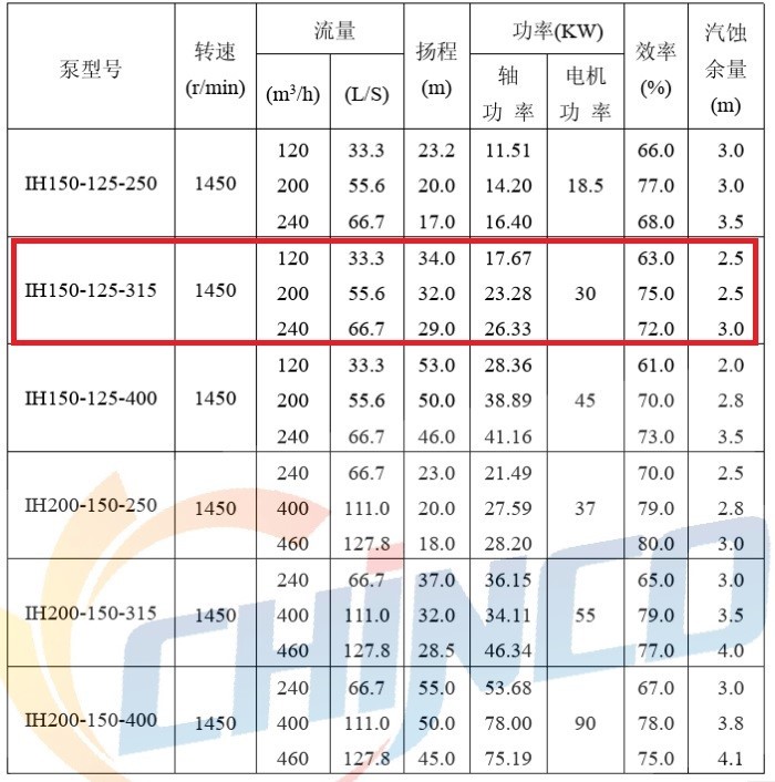

同样的参数,不同厂家选出来的泵,为什么功率会有差异?
举例:
200方,32米,密度1 水
A厂家:IHW150-315(I)   30KW四级
B厂家:IH150-125-315   37KW四级
C厂家:IHF150-125-315  45KW四级
请问差在哪里了?为什么功率不一样。。。

考虑环保问题,密封冲洗方案不一样,也就是密封消耗的功率也不一样,不同厂家的水力模型不一样而引起泵的效率也不一样,各个厂家的安全系数选的也不一样,有的选的大些,考虑到将来工况也可能会变,电机不用换;也的厂家就按工况选。各种因素造就了选的电机功率不同,但是主要因素还是泵效率的高、低。

正常情况这么大口径的泵电机功率不会有差别,不排除有的小公司选错了或者恶意竞争选择余量不够的电机。如果我选首先排除选30kw电机的那家,让45kw 那家好好看看,优先选择37kw那家的。

1. IH水泵一般效率在75%左右,最大叶轮效率稍高,切割后的小叶轮效率稍低
2. 流量200m3/hr、扬程32m泵在75%效率下的轴功率约为23.5KW,电机可选26KW,圆整后取30KW,即使效率取70%,仍可选30KW电机
3. 因此楼主题目中的37和45KW电机选用,是否有其他因素在内,比如高粘度、泥浆等。如果介质为普通的水,则是高选了。[/img]

设计院的告诉您,P=ρghQ/η,虽然流量,扬程,密度一样,但是效率不一样,所以轴功率不一样,轴功率到铭牌功率(铭牌功率需要靠档)需要放大系数,每个厂家的放大系数也不一样。另外,有的泵要求自启动,相当于开阀启动,要求电机的铭牌功率比正常点功率大很多。

不同厂家,叶轮水力模型不同,效率也就不尽相同,相同工况下,效率越高,轴功率越低,配用功率也就越低。
