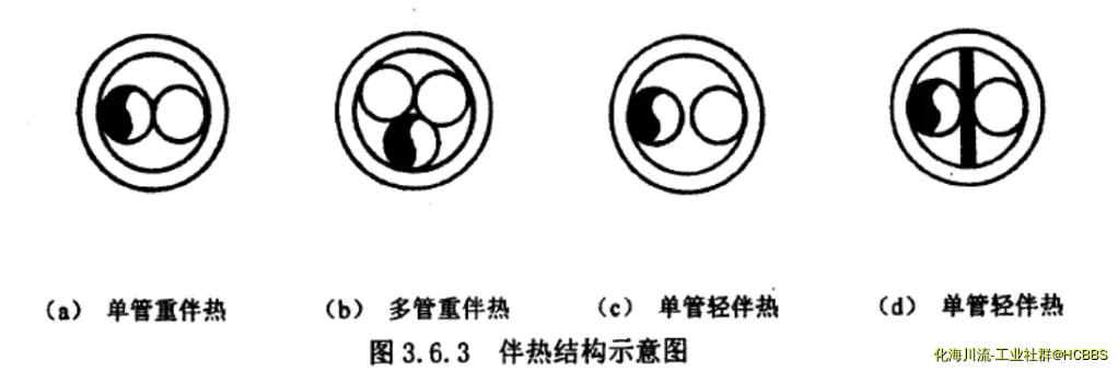

伴热方式分为重伴热和轻伴热(仅对蒸汽、热水伴热而言)。
 1、重伴热是指伴热管道直接接触仪表及仪表测量管道。如图3.6.3 (a), (b)所示;
 2、轻伴热是指伴热管道不接触仪表及仪表测量管道或在它们之间加一隔离层。如图3. 6. 3 (c),(d)所示:
重伴热和轻伴热
重伴热和轻伴热

工艺和仪表管都有“轻/重”伴热的要求。只不过仪表现在流行毛细管,一贴了之,大家不注重测量原理,规范也不解释 适用的范围。
伴热,是个传热过程,要考虑介质的物性参数。对重伴而言,加热温度基本上=表面接触温度=蒸汽的温度, 因此能够提供的传热速率很大。 仪表绝大部分是轻伴,因为介质不流动,需要的热量是“抵抗”环境散热的。 导压管伴热的目的是: 维持介质相态,液体不结冻且不要过度;气体(在操作压力下)不冷凝。几个心得:
---蒸汽,测量介质是凝液,最低温度要求不结冻, 最高温度不能汽化。 汽化不可能,因此只要维持加底线就OK 了,轻伴。
---丁二烯类液体,过渡加热介质会自聚,轻伴。
---碱液,防冻,过度伴热加速材料的腐蚀,轻伴。
---苯,防冻,轻伴。
---重油/渣油,介质要加热到一定的 “小” 黏度有利于传压。 因为需要的加热温度较高,重伴。
测量气体一般是轻伴,因为常规的伴热蒸汽在130~150度,这个温度对维持气体的 气态  绰绰有余, 甚至可以把轻烃液体加热成气体来测量。
假如一个气体在操作压力下需要60 度以上才能维持气相,那么环境温度下也会冷凝的,那我不测气体而测液体(蒸汽就是例子),可能都不需要伴热了。
维持温度越高,对施工和维保的要求也高。
