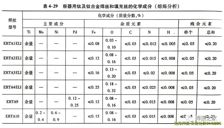

    (1) 焊丝   钛及钛合金焊丝选用一般按与母材相应的焊丝配用,但也应经过焊接工艺评定合格。选择焊丝时存在一个配用合适焊丝的问题,因为焊丝的杂质含量只控制上限,绝大多数情况不控制下限,而每批生产的焊丝,只保证化学成分,并不保证焊丝焊接以后的力学性能。存在着这种可能性,有的生产批量的焊丝中的杂质含量特别偏低,属合格产品,但其焊缝的强度偏低,可能不能满足不低于母材退火状态标准抗拉强度下限值的要求。这时应换一个生产批量的同牌号焊丝,甚至换强度高一级的焊丝(指工业纯) 重新进行工艺评定直至合格,方才可以选定焊丝。
    容器用钛及钛合金焊丝和填充丝的化学成分(熔炼分析) 见表 4-29。如从焊丝和填充丝成品上取样进行化学成分复验时,其分析的允许偏差见表 4-30。容器常用钛材推荐选用焊丝和填充丝的型号见表4-31。
