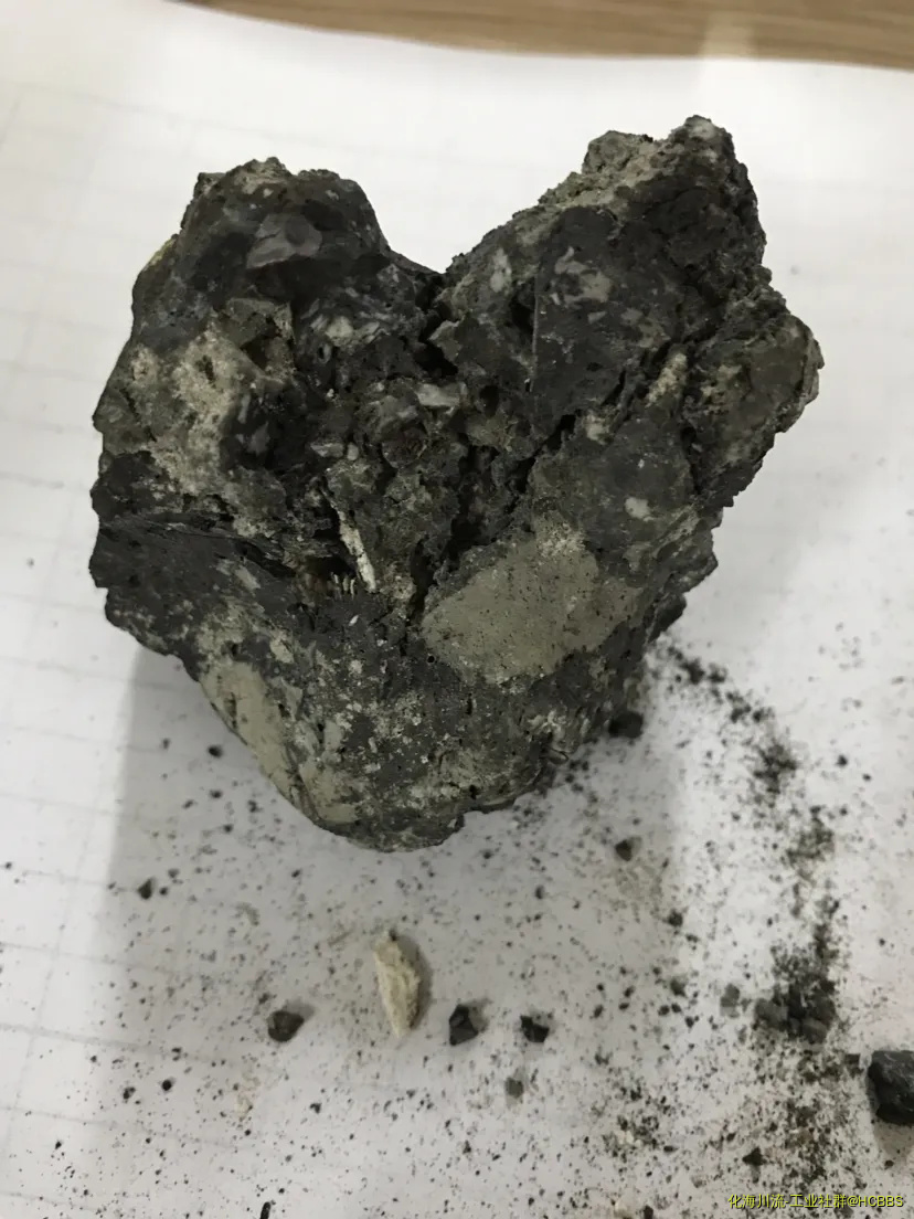

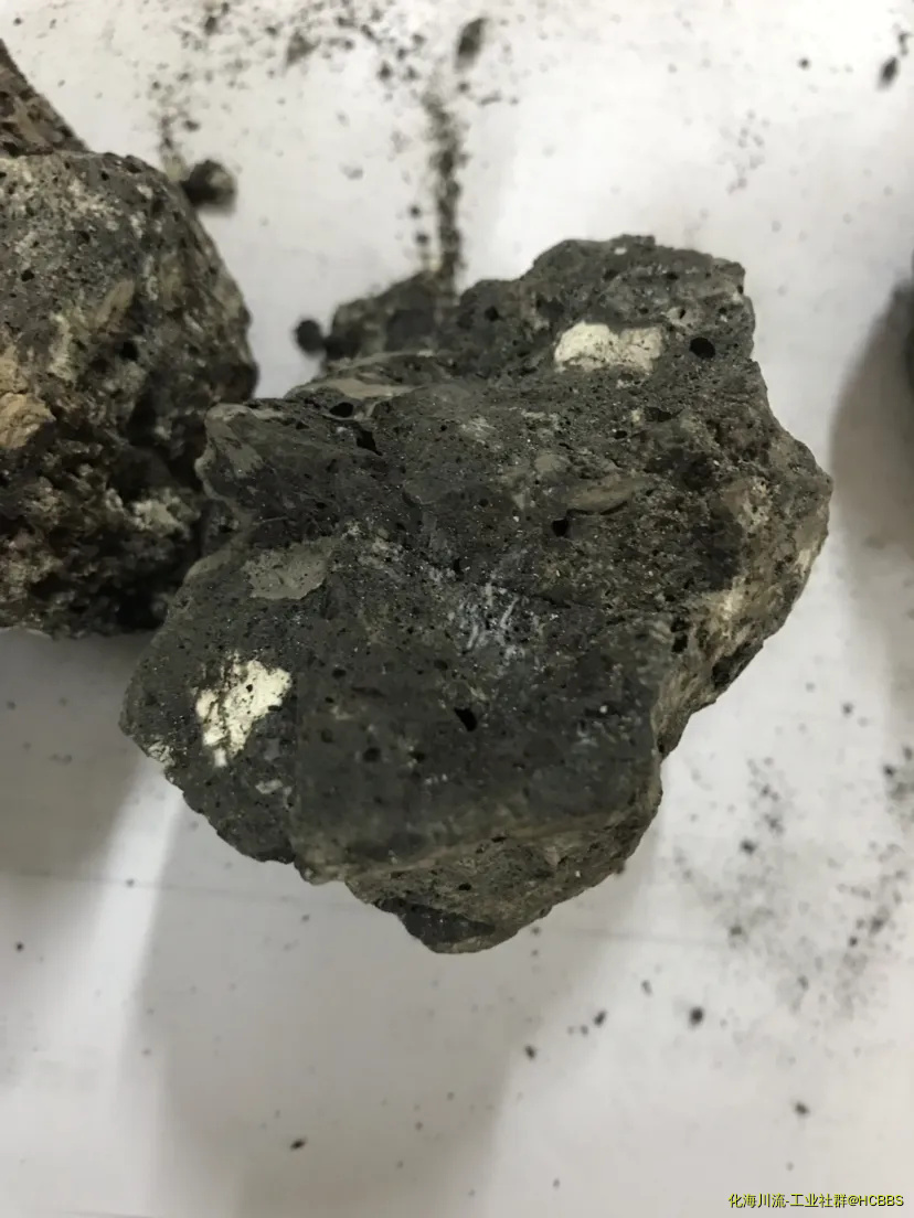

求教:表面看上去灰样中渣块比例比较大,但是灰渣包括渣块在内整体颜色明显偏黑,从其他工况参数以及粗煤气中二氧化碳含量分析,明显感觉气化炉中蒸汽分解率偏低,那么这些渣块是形成的机理如何呢,是煤矸石多造成的吗?
