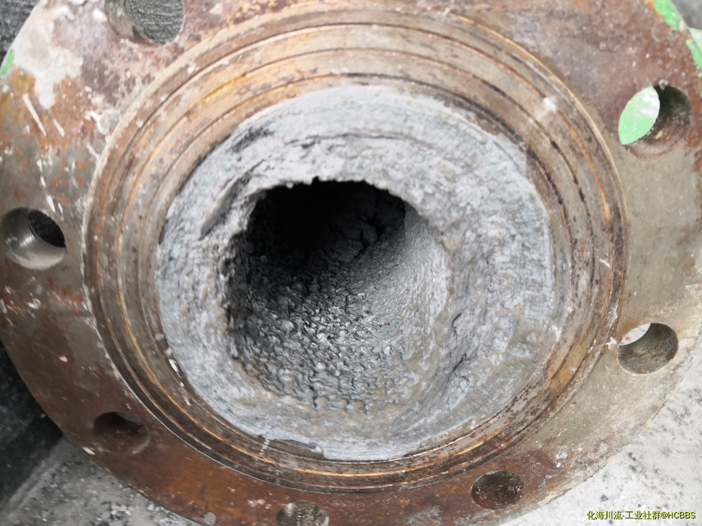

在乙炔发生装置现场,看到乙炔气洗涤塔管道淤堵的情况很严重,关键的结垢很严实,如图
而清堵的方式却很原始,就靠人力敲打掏挖,如图
能不能有更好的办法,定期进行清洗呢?请大家不吝赐教

高压水清洗行不?
发表于 2020-1-18 09:44:59
渝琴 + 3 积极参与
此物质与酸碱反应不,能反应可定期在线酸洗碱洗。如遇水不反应的,则每次打完料后,打清水几分钟洗管道。
