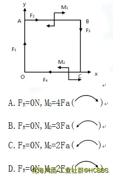

简介--选择题:图示边长为a的正方形OABC。已知:力F1=F2=F3=F4=F,力偶矩M1=M2=Fa。该力系向O点简化后的主失及主矩应为(  ) 答案:D     把F2、F3分别向O点平移,分别加一个力偶,其力偶矩为Fa。这样就得到一个平面汇交力系,其主失是零;同时得到一个平面力偶系,其主矩是2 Fa,方向是顺时针。原图中的M1和M2合力矩为零。 提示:能阐述出解题过程的给予额外奖励,答案回复可见!-登录查看全文

简介--D 把F2、F3分别向O点平移,分别加一个力偶,其力偶矩为Fa。这样就得到一个平面汇交力系,其主失是零;同时得到一个平面力偶系,其主矩是2 Fa,方向是顺时针。原图中的M1和M2合力矩为零。 ...-登录查看全文

简介--D   -登录查看全文
