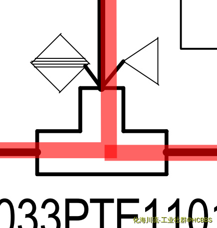

请问图中支出来的两个图形表示的是什么意思???

不要猜,去问一下谁画的

猜不出来,格栅三通?

三通是清管三通,支管与主管管线号分界,壁厚分界

一定要看图例

问画图人
