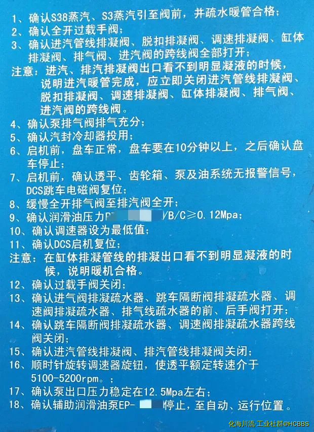

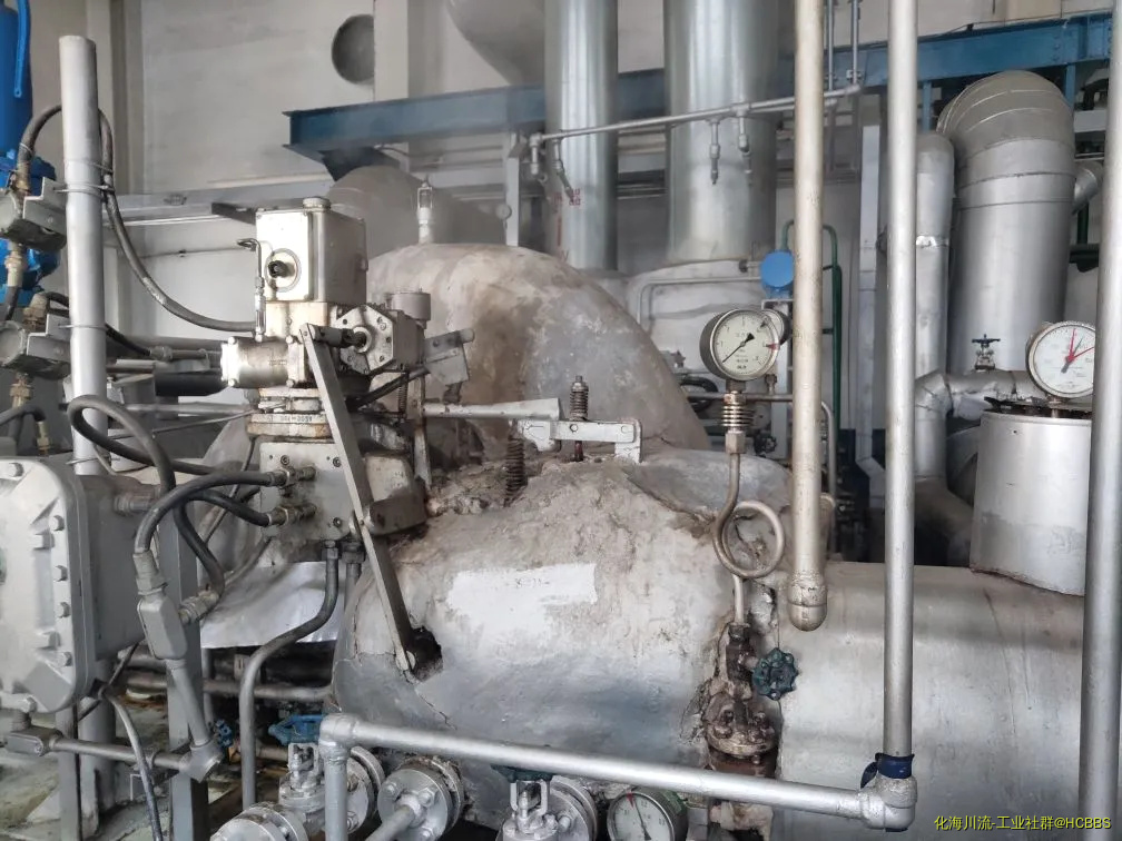

刚刚接触蒸汽透平,我知道这个设备是和离心泵一样的,只是驱动端从电泵变成汽轮机,但是没有操作过不知道具体干活时候动静态暖机,启停,倒空,危急保安器,调速器,缸体的排放,等的注意事项和小技巧。还有我们这是北方,冬天零下几十度得注意防冻,这个有老师傅了解的吗?不胜感激!!附上操作卡
