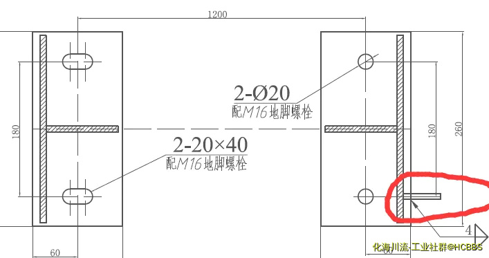

请教一下,S型和F型鞍座有什么区别?
为什么一个换热器中会出两种不同的鞍座(BI273-F 和BT273-S)

一个固定,一个滑动

您好,问一下,鞍座CAD要怎么画,能请教一下吗?

规范上面有尺寸。

谢谢,您好,您知道顶丝和拉杆的结构吗,我没具体见过内部结构,标准上也找不到,有没有纸质版图或者CAD版,万分感谢

NBT 47065.1-5-2018(已更正)容器支座,可以看下

F:FAST,固定地脚。
S:SOFT,活动地脚,就是长圆孔的。
固定地脚上紧,活动地脚上紧后放松一两扣,以便设备热胀冷缩。

顶丝就是把螺帽焊在基础上,然后上螺栓,靠着螺丝顶前面的部件。
拉杆是根管子,用螺丝来调节长度。
