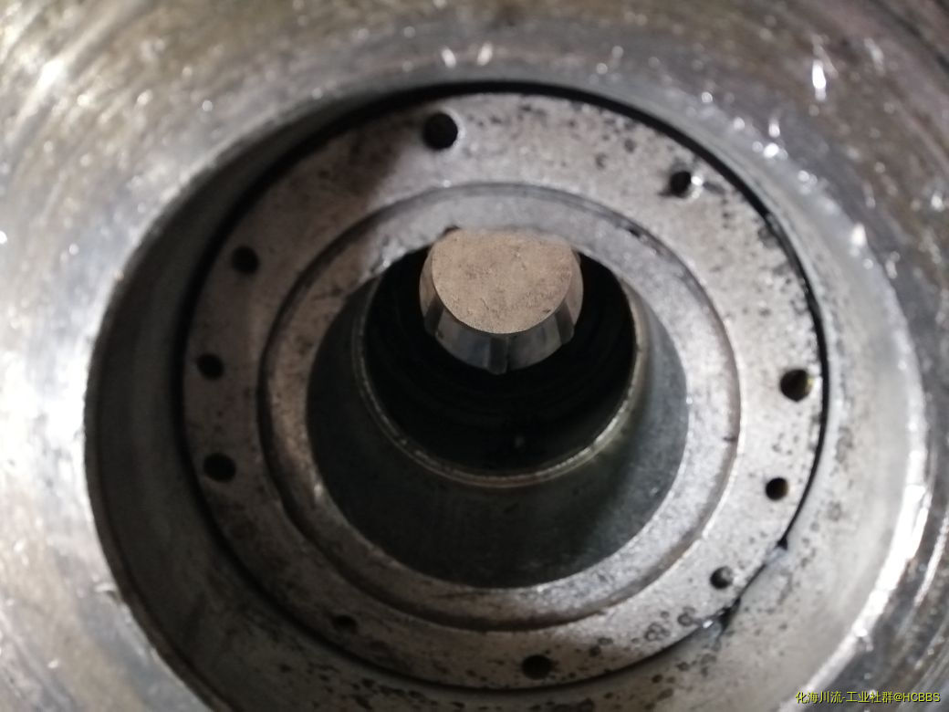

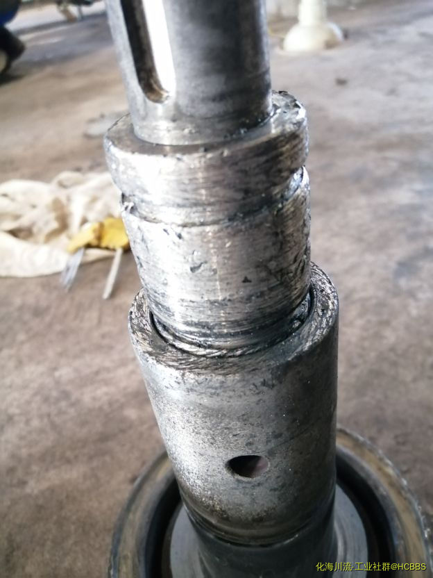

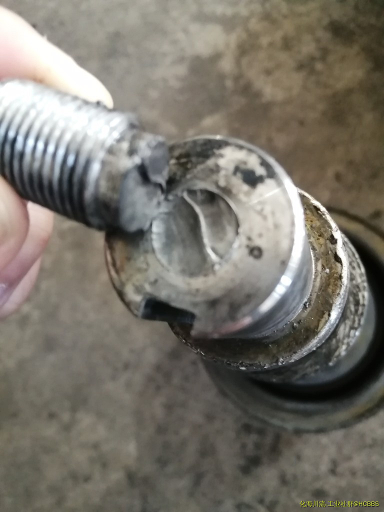

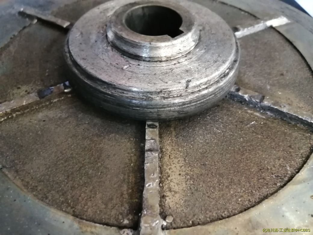

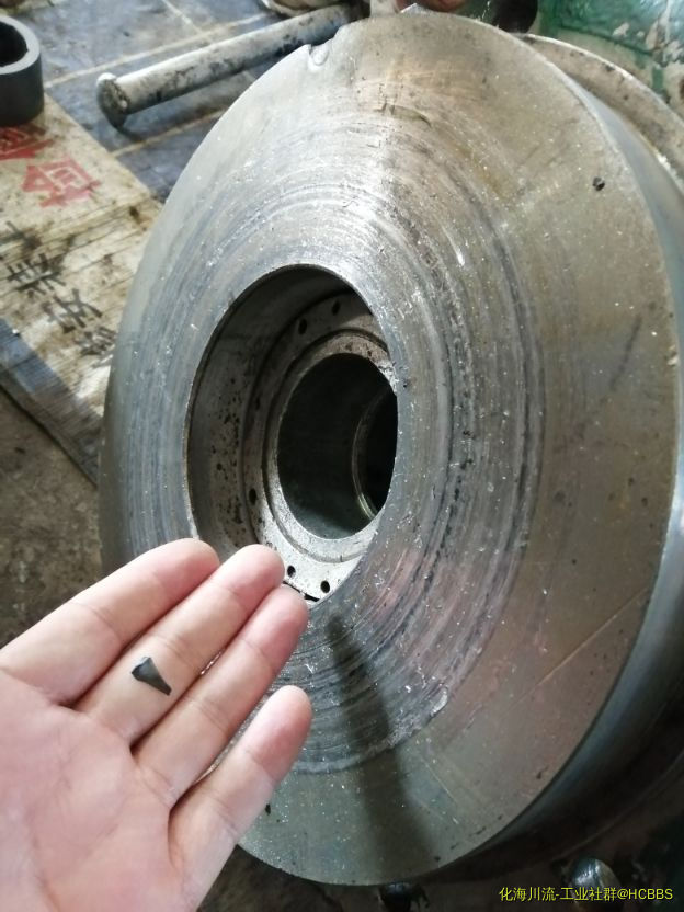

磁力泵运行一个月,异响,拆检后发展泵轴螺纹处断裂,轴套破损。请大家分析一下,完成泵损坏的原因。

轴向力大——止推盘裂碎——滑动轴承碎——叶轮螺母处断——叶轮前后磨——轴磨——其它件乱磨

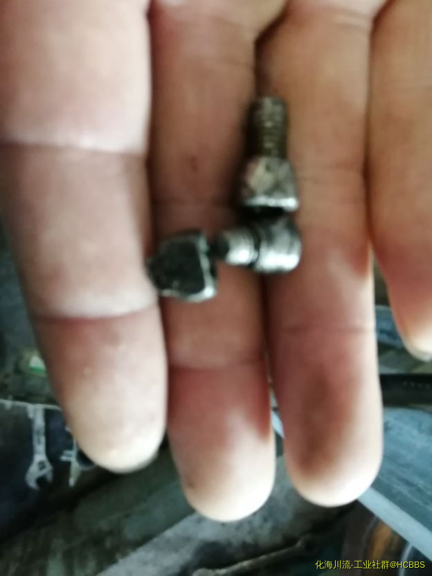

螺纹在加工时,根部会加工退刀槽,这里容易在加工过程形成微裂纹,并且这里也容易应力集中,所以,在机泵运行状态不正常,容易从这里断裂。<br />
泵壳内有螺丝脱落,轴断裂会不会是脱落的受破损件引起的?

判断是碳化硅轴套先破碎
发表于 2019-12-31 00:43:17
魏宏军VIP会员 VIP会员 | 显示全部楼层       最后访问IP内蒙古自治区
