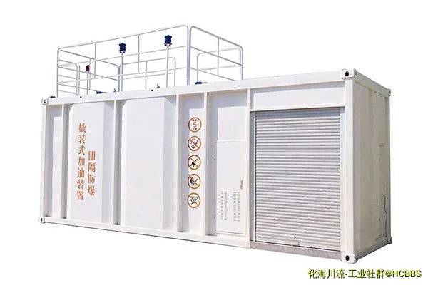

  撬装加油装置作为企业内部加油站,它对于性能技术要求方面会比较高。今天小编就来作简单的讲解。
撬装加油装置
撬装加油装置
  一、撬装加油装置要具有防爆防火性能,同时油罐和自动灭火器需通过相关机构检测。
  二、油罐应设置防溢流装置、液位计、高液位报警器等装置,另外出油管也要设置高温自动断油保护阀。
  三、如果采用双壁油罐,还应该在罐壁间底部设立漏油监测装置。
  四、在卸油位置增加承装漏油的容器。
  五、油站要设立防雷和防静电设施。
