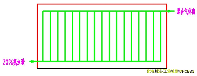

问题:用热烟气作为热源,氨水蒸发器设计求助
烟道截面尺寸2米*4米,烟气温度220℃,烟气量20万标方/小时。
脱硝用氨水浓度20%;流量为300-500kg/h,氨气和水全部蒸发;
准备在烟道截面内制作安装一个列管式换热器(316L),氨水走管程,低进高出,烟气走壳程(即烟道)
氨水在底部以液态进入换热器,经热烟气加热气化后,生成氨气和水蒸汽的混合气体,气体出口温度≥120℃
存在以下几个疑问:
1、该工艺是否可行?
2、因为是氨水蒸发,会不会出现混合气体压力太大,造成安全事故?
3、烟气温降大约是多少?
4、该设备设计主要注意哪些问题?
5、准备用计量泵来自动调节氨水用量。
6、换热器的进出口管径和换热器的管径设计选择是多少?氨水进口根据计量泵选择DN25。
7、寻求设备厂家合作,谢谢。

涉及20万立方每小时的烟气,最好找有资质的设计一下,我没有设计能力。一点浅见供参考
烟气流速接近7m/S 这个换热器在烟气截面上占用面积不能太大以免影响烟气
烟气把氨水加热到120℃估计会很难,单一截面应该不够,平行与烟气设置较长管道有可能
出口泄压能力足够的话,氨水气化升压问题应该不大

建议做成蛇管式翅片换热器,n组并联,管径和组数以氨水全部气化后气体流速在合适范围内为准,找设备厂家设计制作即可。使用中控制氨水进口流量

氨气出口泄压点压力比较低(<10000Pa),管径比较大(>400mm),,因此氨气泄压能力足够

该工艺不太可行,一般氨水蒸发器可直接采购,热源采用热风或者蒸汽,热风或者蒸汽可直接稀释蒸发后的氨气,避免氨气浓度达到爆炸极限。

蒸发后的氨气混合气要考虑爆炸极限的问题,采取相应措施。而且市面是有多种氨水蒸发器,根据你的后续工艺可做相应选择。

20%氨水是要把氨富集回收,不是蒸发稀释排放

工艺不可以,蒸发器型式不对;第二个问题不会出现;300kg/h需要的烟气量大概需要3000Nm3,温度到150℃,否则蒸发不干。如有需要,可以私信

http://huanbao.bjx.com.cn/tech/20180517/159252.shtml
请看一下“升膜蒸发器在氨法脱硝中应用”,这个工艺是存在的,只是使用不普及。

个人看法
1、该工艺是否可行?
理论上是可行的,但是建议直接做一个换热器,在管道中不好实现
加热后的氨水应进入一个闪蒸罐
3、烟气温降大约是多少?
算烟气温降需要还需氨水的入口温度
4、该设备设计主要注意哪些问题?
烟气管道运行的阻力降,现场烟道架的承重
5、准备用计量泵来自动调节氨水用量。
也可以用温度流量自动调节
发表于 2020-2-7 10:48:02

对比这个链接上的示意图跟你的图是有差别的
这个链接上氨水管束是与烟管平行的,平行的行程可以是很长,有较长的换热时间
你的图如果红色和黑色长方体是烟管的话,氨水管束只在烟管一个截面,换热停留时间不够
