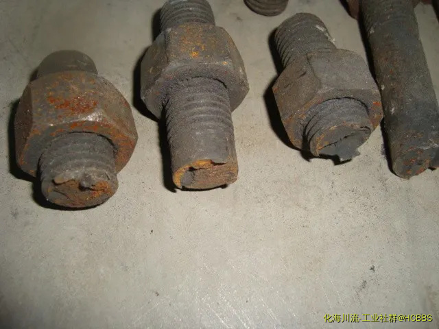

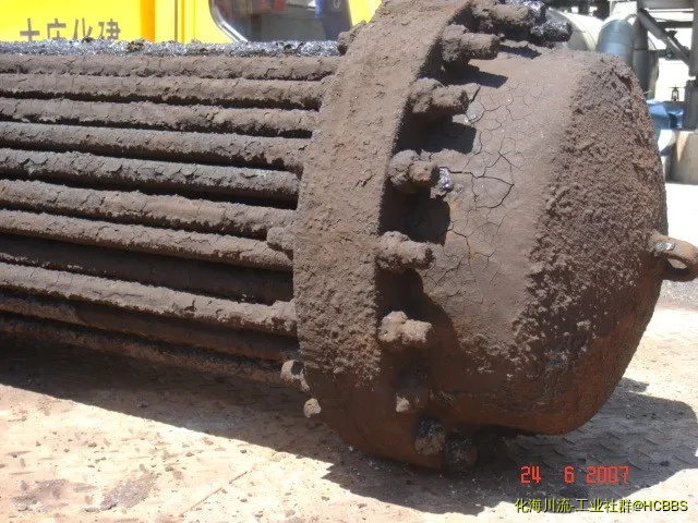

简介--注意换热器小浮头螺栓的应力腐蚀断裂       石油化工装置的设备有时由于工艺介质含有腐蚀性介质,加上螺栓拧紧时的自有的应力,容易发生应力腐蚀断裂。下图为某石化厂富气水冷器,工艺侧的富气发生了螺栓的应力腐蚀断裂。应力腐蚀在石化设备中存在很大的隐蔽性,同时危害非常大,所以在设计选取螺栓时要格外注意。-登录查看全文

简介--我们催化装置吸收稳定系统的压缩富气冷却器、液化气冷却器容易发生螺栓断裂现象,除了介质本身应力腐蚀原因外,装置开停工吹扫最容易因热胀冷缩发生螺栓断裂。除了选用合适材质的螺栓,换热器的吹扫必须格外注意。 ...-登录查看全文

简介--请问螺栓是什么材料的,应力腐蚀的敏感元素是什么?谢谢!-登录查看全文

简介--     原采用的螺栓材质为40Cr的,HB硬度为317,硬度太高,不适合。本次选用螺栓材质为30CrMoA,目的降低碳含量增强韧性。HB硬度229,降低了88,加工要求HB硬度不大于200,材质的硬度降下来了, ...-登录查看全文
