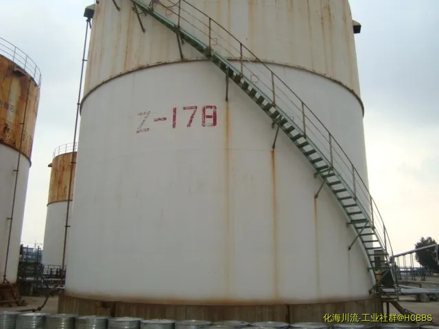

  储油罐罐底板下表面的腐蚀原因及防护
  一、腐蚀原因
        1、 罐底板焊缝附近没有防腐涂层,焊缝周边有涂层部分也在焊接中被烧损,形成腐蚀性阳极加速罐底板的腐蚀;
        2、 通常油罐罐底板座在混凝土的圈梁上,而混凝土及钢筋的电位高,与钢制罐底形成腐蚀电池,加速腐蚀;
        3、保温材料的水解对腐蚀的影响,保温的油罐大多数采用岩棉做保温层材料,少量采用聚氨酯做保温材料,这两种材料在浸水情况下的PH值范围分别为6.4和5,均属于酸性,有较强的腐蚀性。存在裂缝的保温层一旦进水,尤其是遇到雨天的情况下,雨水、积存水就会顺着罐壁流到罐底板中,形成一个潮湿的高湿度腐蚀环境区,加速罐底板的腐蚀,会长期对罐底板造成腐蚀。

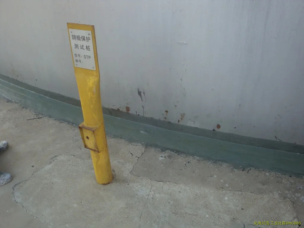

二、防护措施
      储罐的罐底板在安装之前,首先采用防腐涂料进行防腐蚀。对于底板焊道部位没有办法进行涂层防腐的,可以采用阴极保护的办法。如果是罐区的储罐底板保护可以采用阴极保护电流法,对于单个的储罐底板保护也可以采用牺牲阳极的方法。
发表于 2019-12-19 14:17:48
储油罐
储油罐
阴极保护测试桩
阴极保护测试桩

大型立式储罐外底板都会做防腐层+阴极保护的方式来进行防腐。
