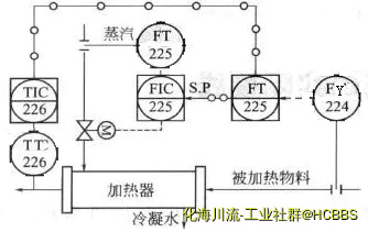

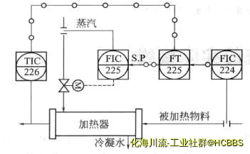

哪位大侠给详细解读一下这个流程?

这是前馈+反馈的控制方案,但是流程图的表达是错的。
典型见下面。

这是一个复杂控制,被加热物料的流量和加热后的温度共同作为加热用蒸汽流量的输入,根据流量和加热后温度要求,将物料的比热、蒸汽的潜热等作为计算依据,转换称为蒸汽流量,来调节蒸汽阀门的开度,实现控制

three element control

HEJIYUERVIP会员 VIP会员 | 显示全部楼层       最后访问IP上海市
可以了解一下浙大的课件:https://wenku.baidu.com/view/d8e ... 85ec3a87c28be0.html
第6页,纯前馈 和 纯反馈控制的对比。假如入口蒸气的压力波动不大,可以直接用物料的流量/温度去控制加热蒸气量。
第13页,前馈+反馈控制,用于:入口的物料流量和温度波动大,影响了出口T 的控制指标,同时蒸气波动也大,再设置了出口温度TIC的反馈回路。
前馈是一个单独的控制器,属于“提前控制”,它不需要反馈信号所以不是闭环调节,比如物料量偏大了,提前把蒸气阀开大;入口温度偏高了,先把蒸气减下来。而反馈控制器必定是闭环的, 闭环的控制时间较长。
你的例子,只有流量前馈信号,因此无需物料的热焓值计算,属于 线性前馈。
至于图纸表达,FT-225 应该是个加法器,FIC-224 应该是前馈控制器,它的设定值可以是TIC-226的设定值,也可以是TIC-226的输出值, 后者的控制能力更强。
发表于 2019-12-8 21:10:58
和反馈比较 前馈的确提前了些  详情 回复 发表于 2019-12-10 23:38

我觉得这像个串级调节啊,流量控制是副回路,温度是主回路,温度控制的输出作为流量控制输入,通过控制换热器入口蒸汽流量来控制换热器被加热物流的出口文图
发表于 2019-12-9 13:43:09
蒸汽流量, 和被加热的物料流量, 它们之间没有内在的工艺关联 (相互之间是独立的), 因此不能构成串级控制.  发表于 2019-12-11 00:17

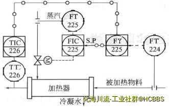

该图是物料出口温度——蒸汽流量+物料流量的前馈串级控制系统。
物料出口温度是串级控制系统的主被控变量;
蒸汽流量是串级控制系统的副被控变量;
物料流量是前馈量,也就是干扰量。
图中表达错误,应该是:
登录/注册后可看大图
发表于 2019-12-9 18:27:39

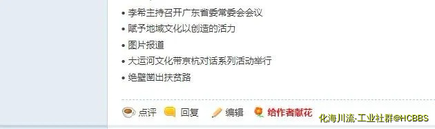

所发图第一个是正确,后两个不知道如何删除。抱歉。

在帖子的下部有“编辑”,可以在“图片”里删除错误的

最终目的是控制加热器后温度TIC226,利用TIC226的值和FIC224的开度(流量)输入FIC225,计算出数值后调价蒸汽控制阀,从而得到TIC226的预期值.
发表于 2019-12-14 19:17:43
lifr520VIP会员 VIP会员 | 显示全部楼层       最后访问IP江苏省
一个简单的换热器出口温度控制回路,不过FT225只是一个变送器,不是计算模块,这个应该是FY225才对,通过计算模块给FIC225一个信号去控制蒸汽流量,来达到控制换热器出口温度的目的
