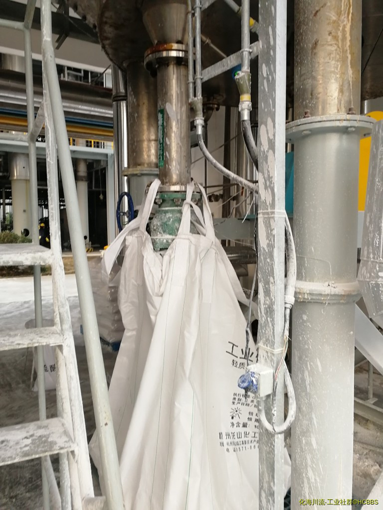

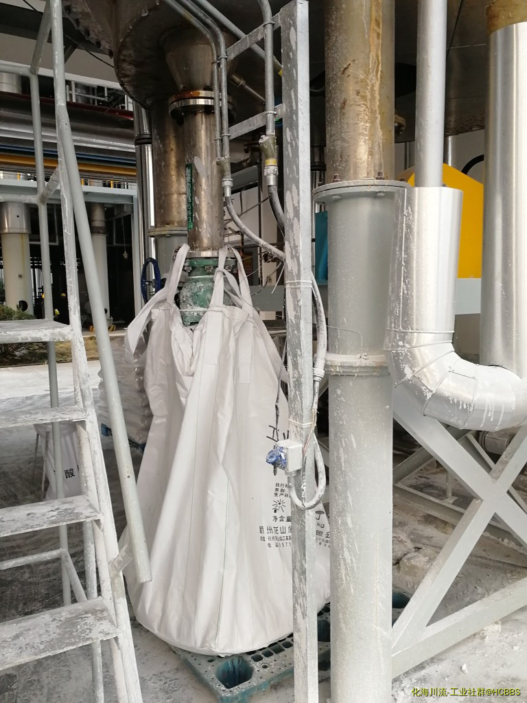

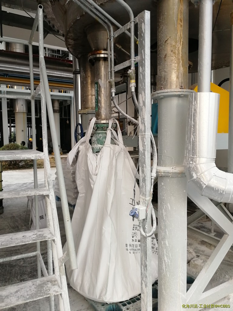

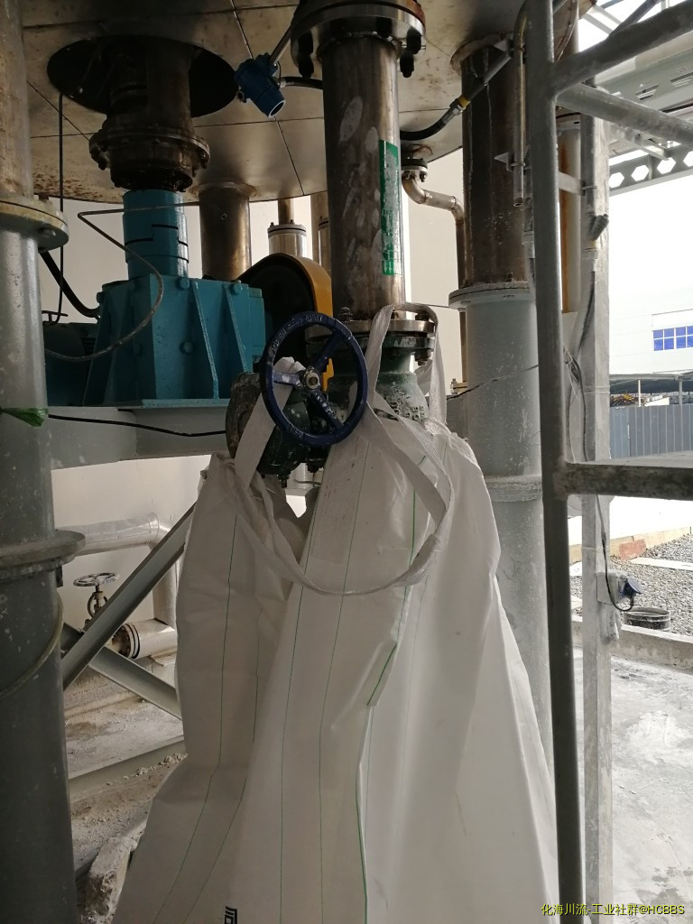

硫酸钠烘干机下料采用袋子接料
现场环境太差
想采用简单
登录/注册后可看大图
登录/注册后可看大图
登录/注册后可看大图
登录/注册后可看大图
型包装机进行包装

我感觉你就想解决一下现场环境卫生问题
简单点就在下料口安装个吸风罩 后面安装个脉冲除尘装置 最后加一个引风机
吸风口有个微负压就行了
你的吨袋包装可以做个方形的支架 带挂钩的那种
投入小 效果好
发表于 2019-12-14 08:03:38
dada55555VIP会员 VIP会员 | 显示全部楼层       最后访问IP江苏省
做个简易吨袋机构就可以,系统内增加除尘器的接入口可以有效解决现场粉尘外溢问题。
